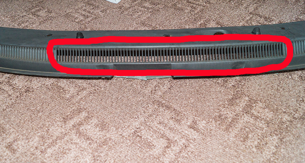

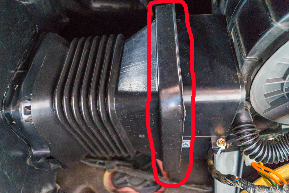

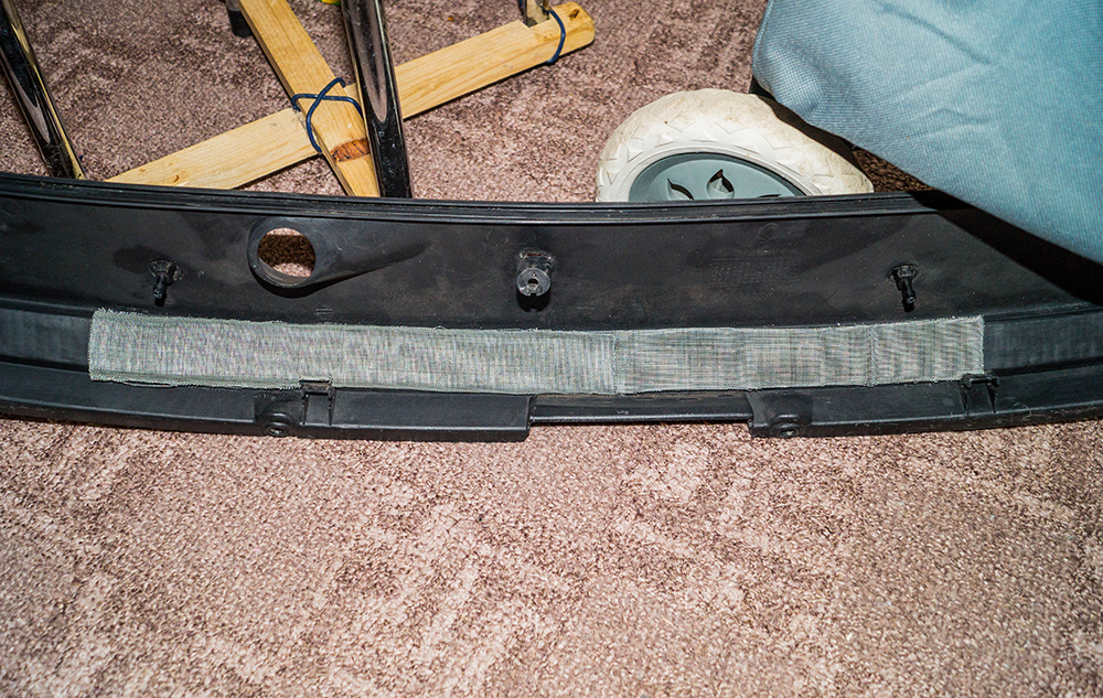

Am cautat si nu am gasit , de aceea am deschis un nou topic , am pus filtru din sarma , seamana cu sita de la ciur cu care cerni faina ; in habitaclu jos sub bord , la marginea tubulaturii de la aeroterma si in fata langa sprituitoare , atasez si cateva poze , pentru cei care sunt la inceput pe forum , si nu cunosc atatea despre matiz , recunosc si eu am multe de invatat dar ce invat vreau sa impartasesc si cu altii .

De multe ori cand dadeam drumul la aeroterma imi arunca in fata cate vreo frunza sau ceva impuritati si mult praf , asa cel putin am, sa scap de lucrurile mai mari si sa nu ma mai trezesc cu ceva in fata , deci totusi sunt utile aceste filtre , si am verificat tot aceeasi putere are aeroterma .

In dreptul stergatoarelor de parbriz , chiar intre ele , este grila , prin care lasa aerul sa mearga spre aeroterma , si de acolo cu paletele le faramiteaza putin si mi-i le scoate in habitaclu , pe acolo trec impuritatile si chiar frunzulite , au mai patit si altii , nu sunt singurul , deci pricepit domnul ZZTOP ? :)

Utila modificarea, mai putine frunze tocate :) . Pornirea aerotermei periodica nu are nici o treaba cu praful sau frunzele tocate. Pur si simplu aceeasi cantitate de praf o inhalezi intr-o perioada mai lunga de timp.

Salut, scuze ca ma bag si eu in vorba, ai incercat sa pui langa aeroterma un filtru de hota de bucatarie (taiat la dimensiuni, desigur) peste cel de plasa?
Poate asa nu te mai trezesti cu frunze si praf. dar va trebui sa umbli mai des la el, ca se va inbacsi.
