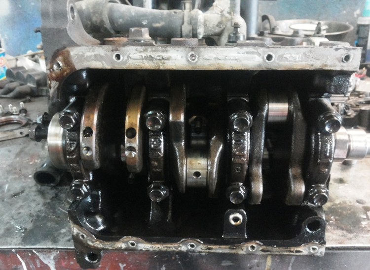

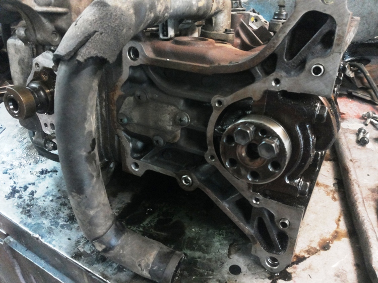

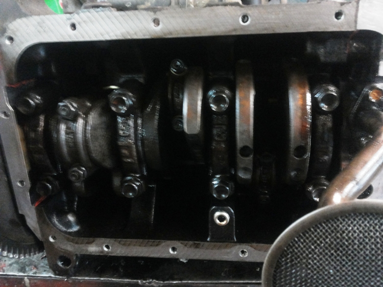

Florin ( Colentina ) [Spark 2007]

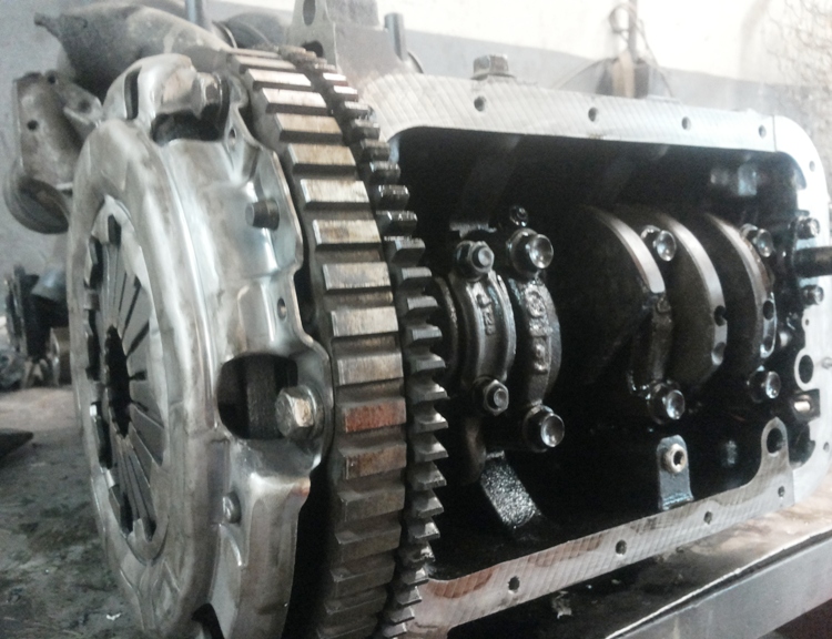

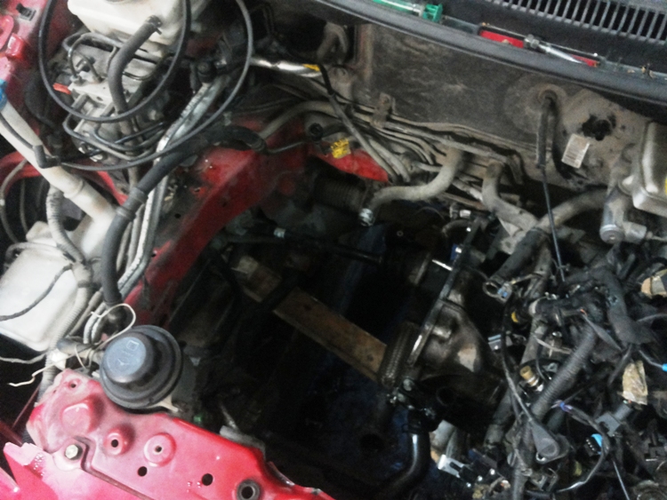

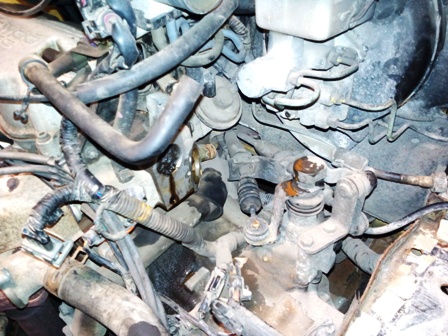

*Anomalie motor*
-Bataie in sarcina pe pistonul nr. 3
*Cauza*
Mers fara ulei (lipsa ungere cuzineti), pompa ulei infundata.
*Defecte*
-Vibrochen(arbore cotit) deformat.
-Cuzineti si semicuzineti palier cu grad mare uzura.
Extractie motor

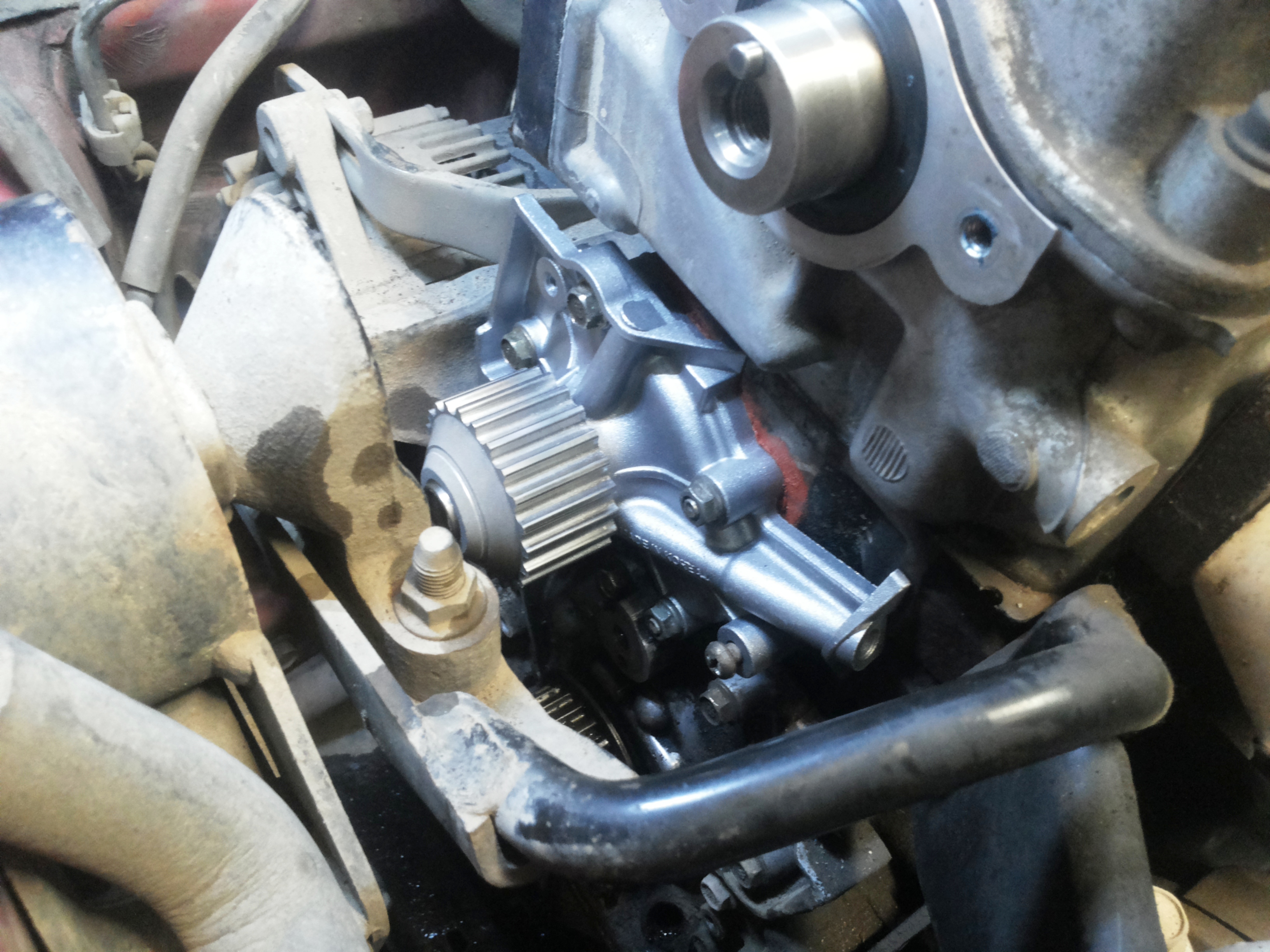

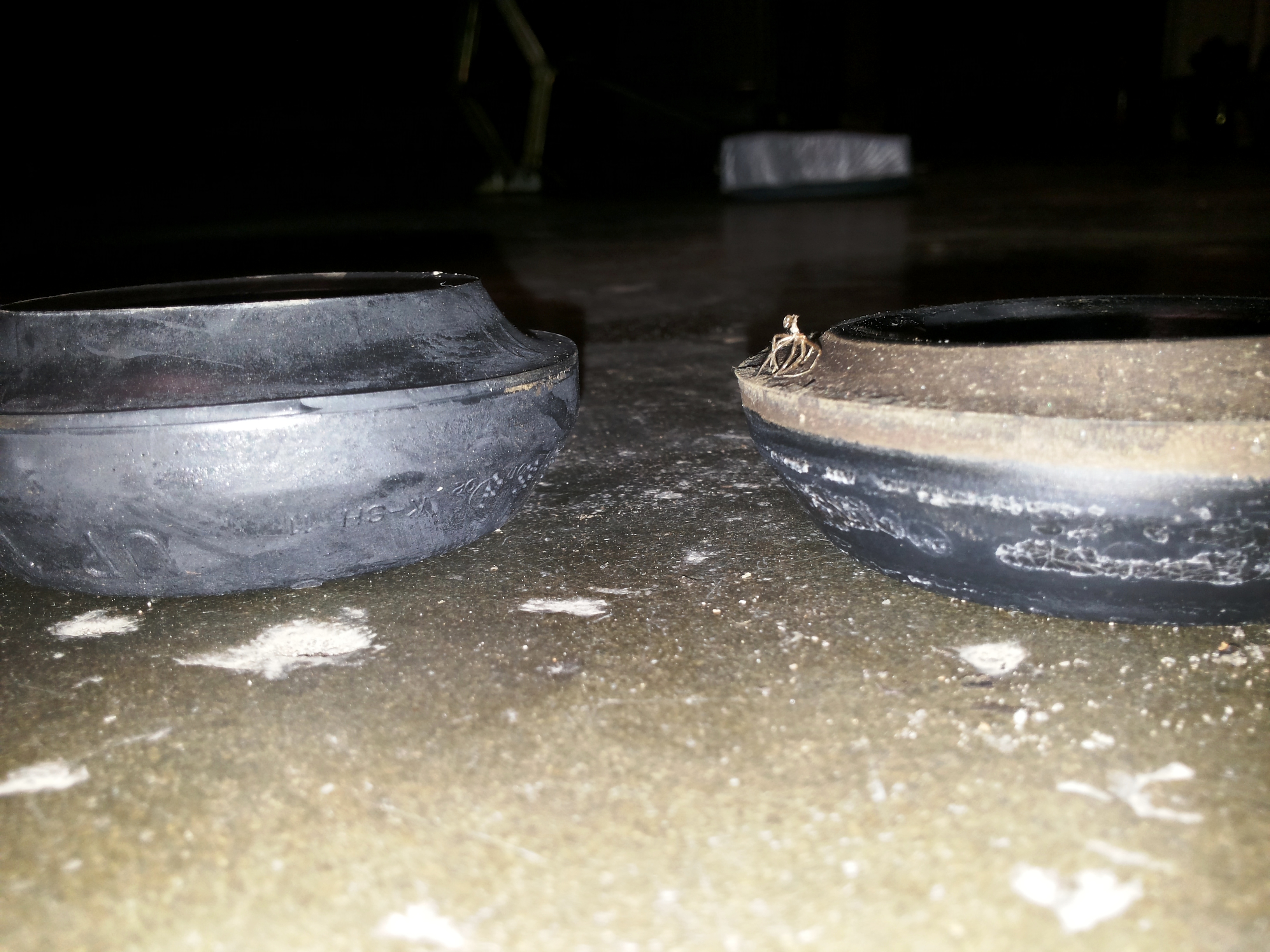

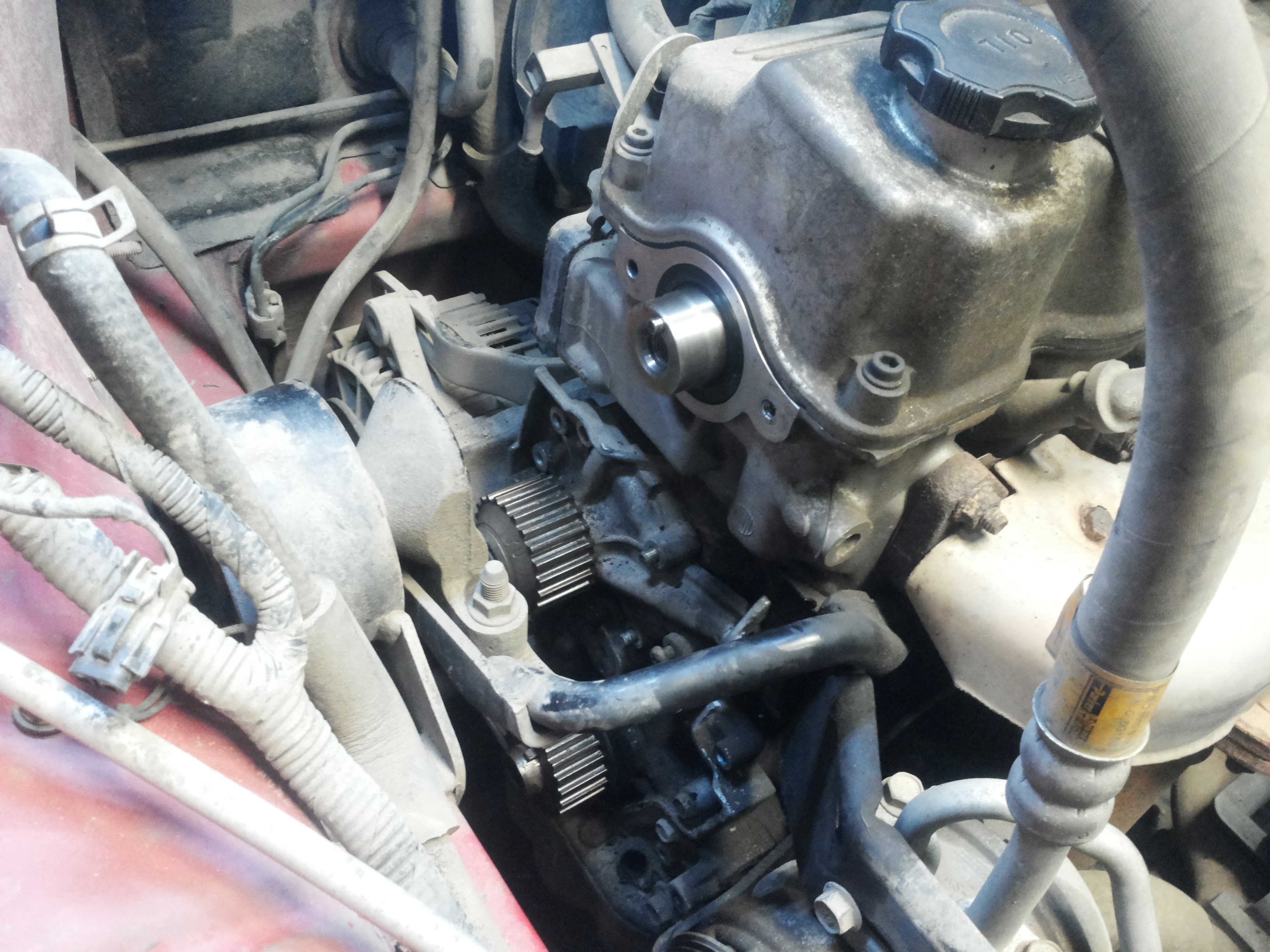

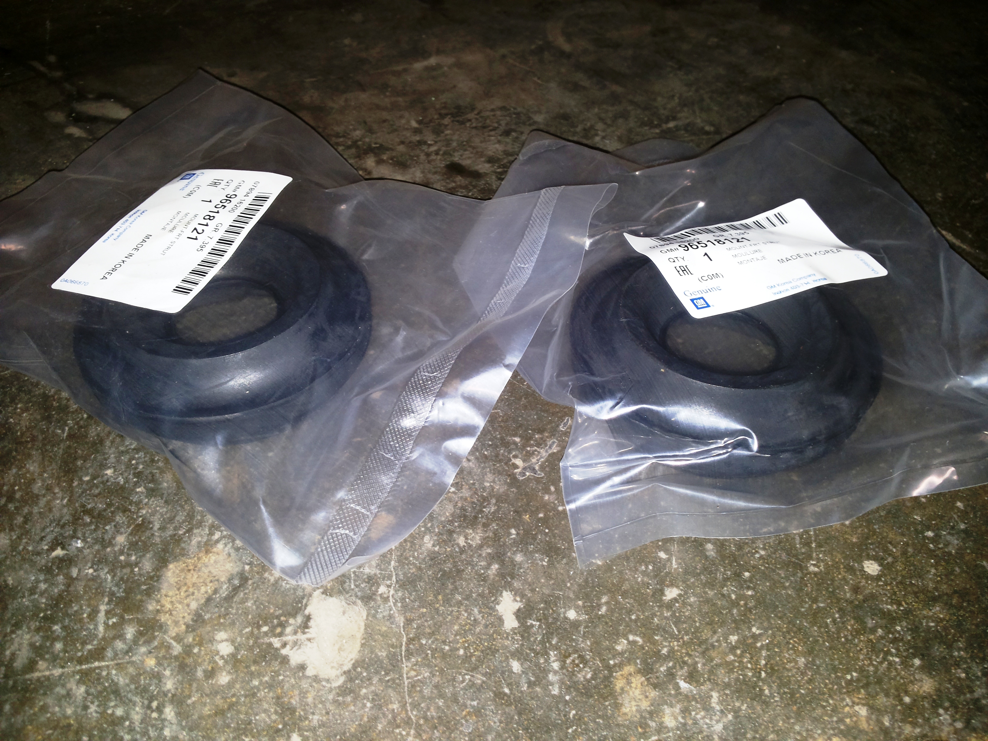

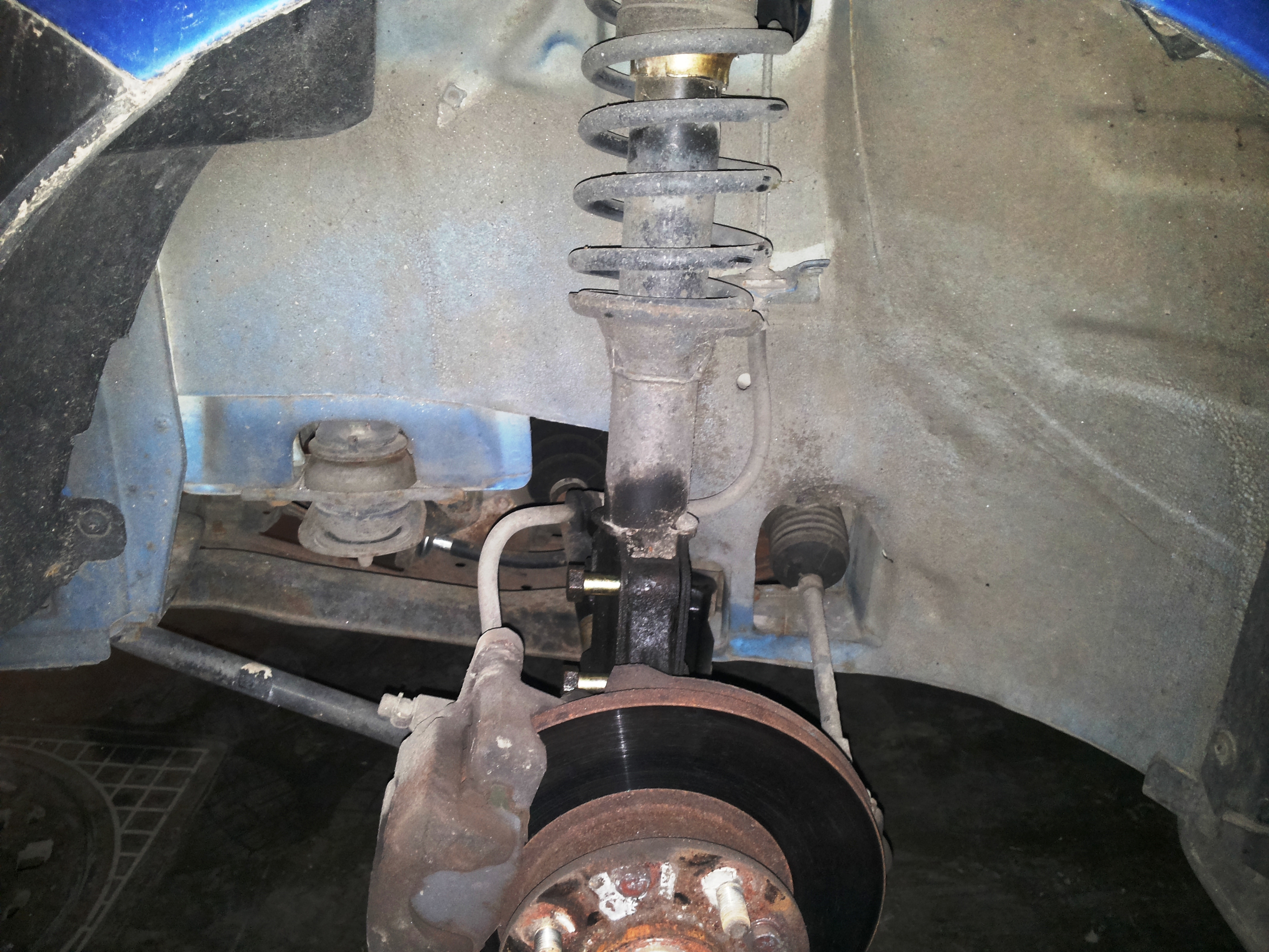

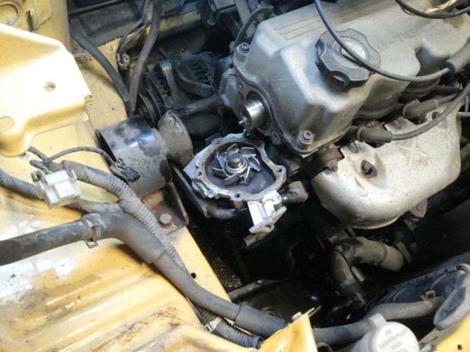

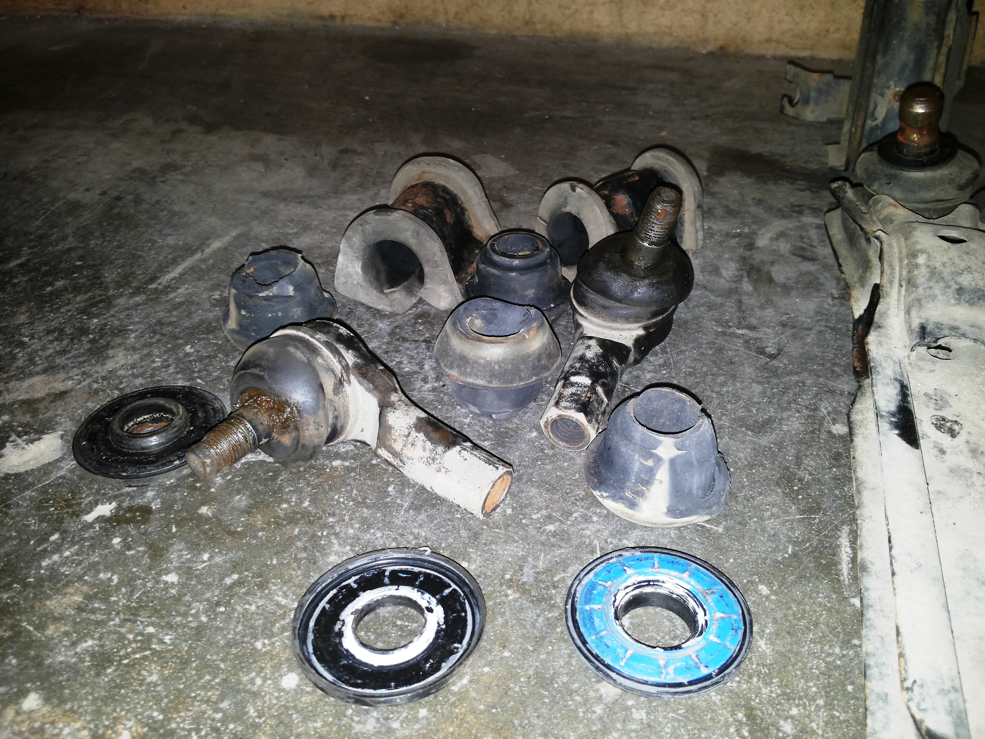

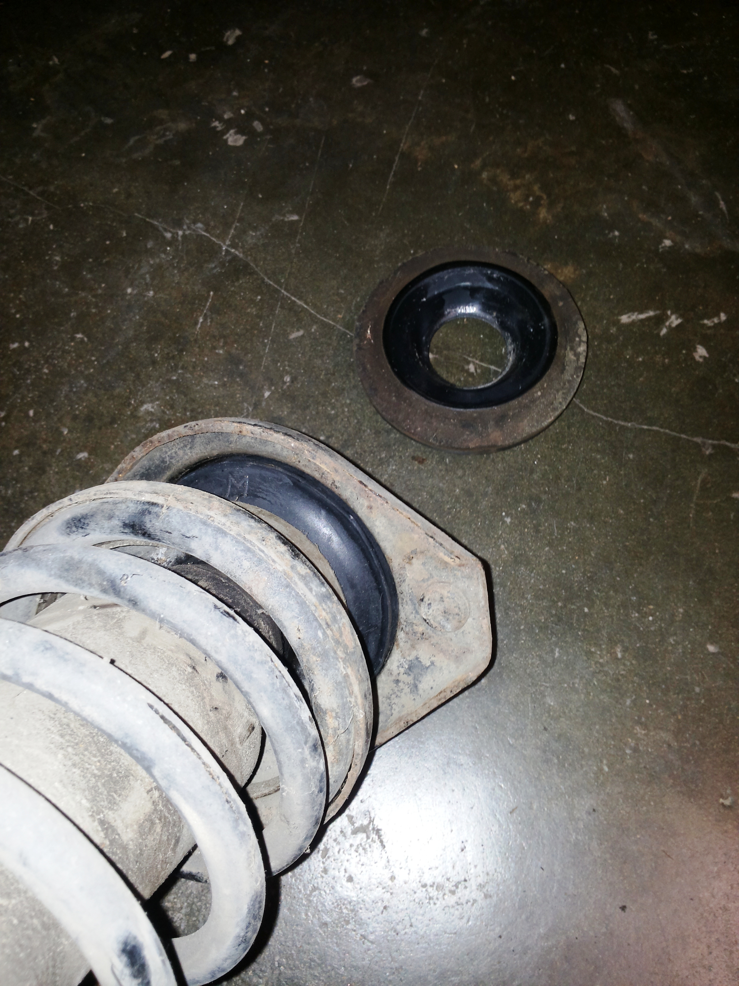

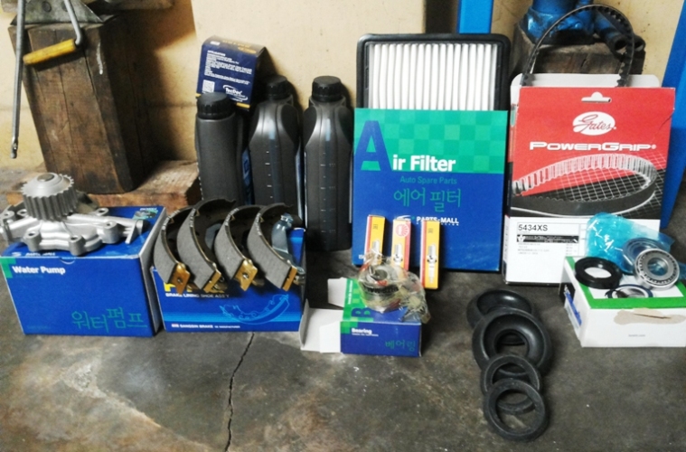

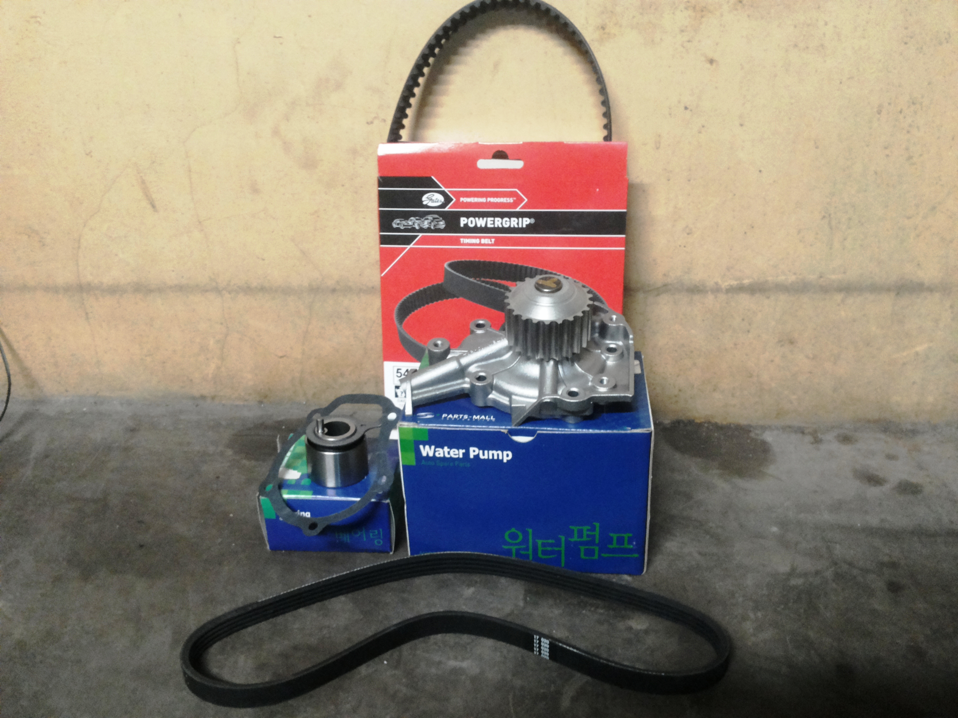

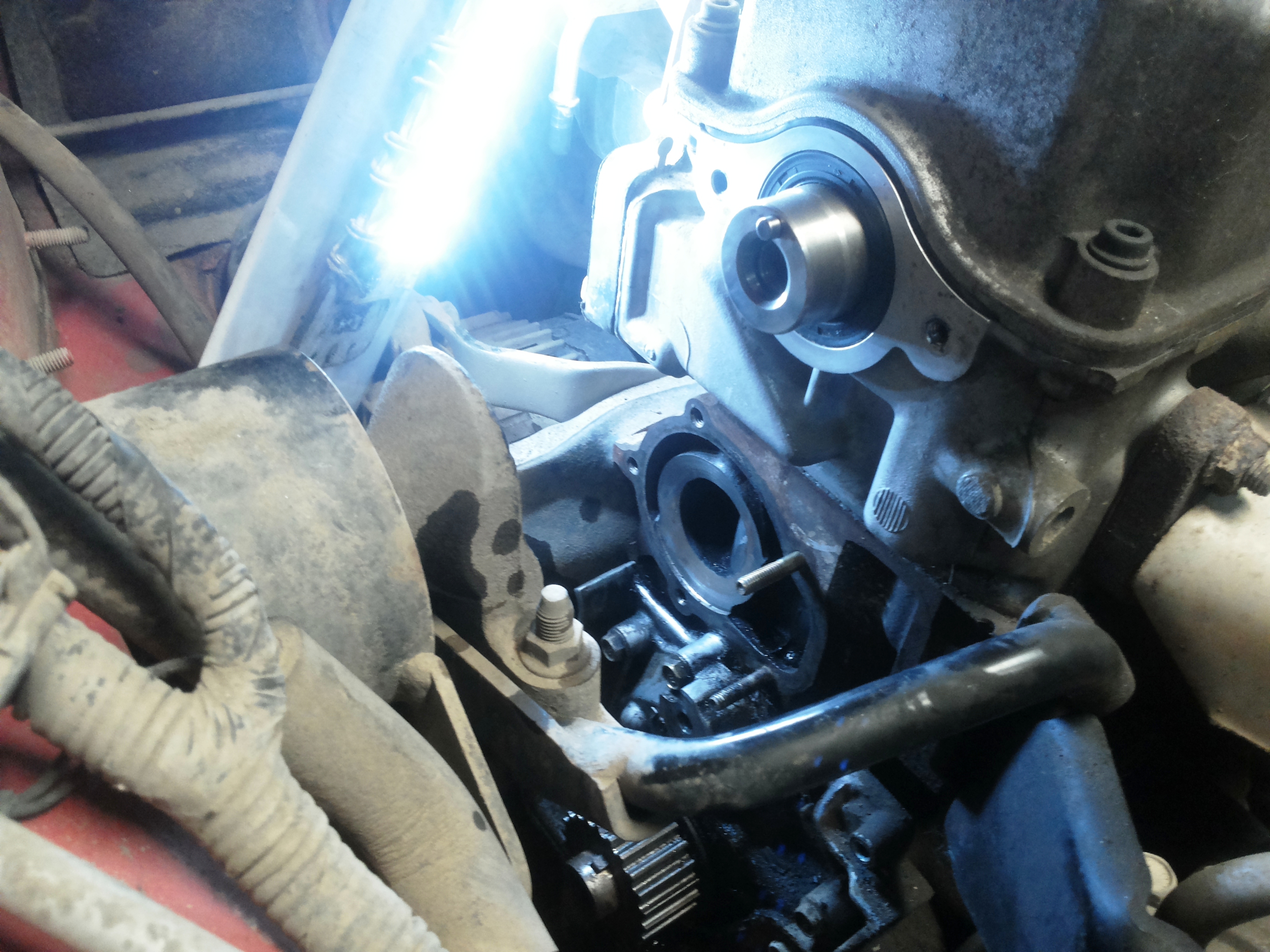

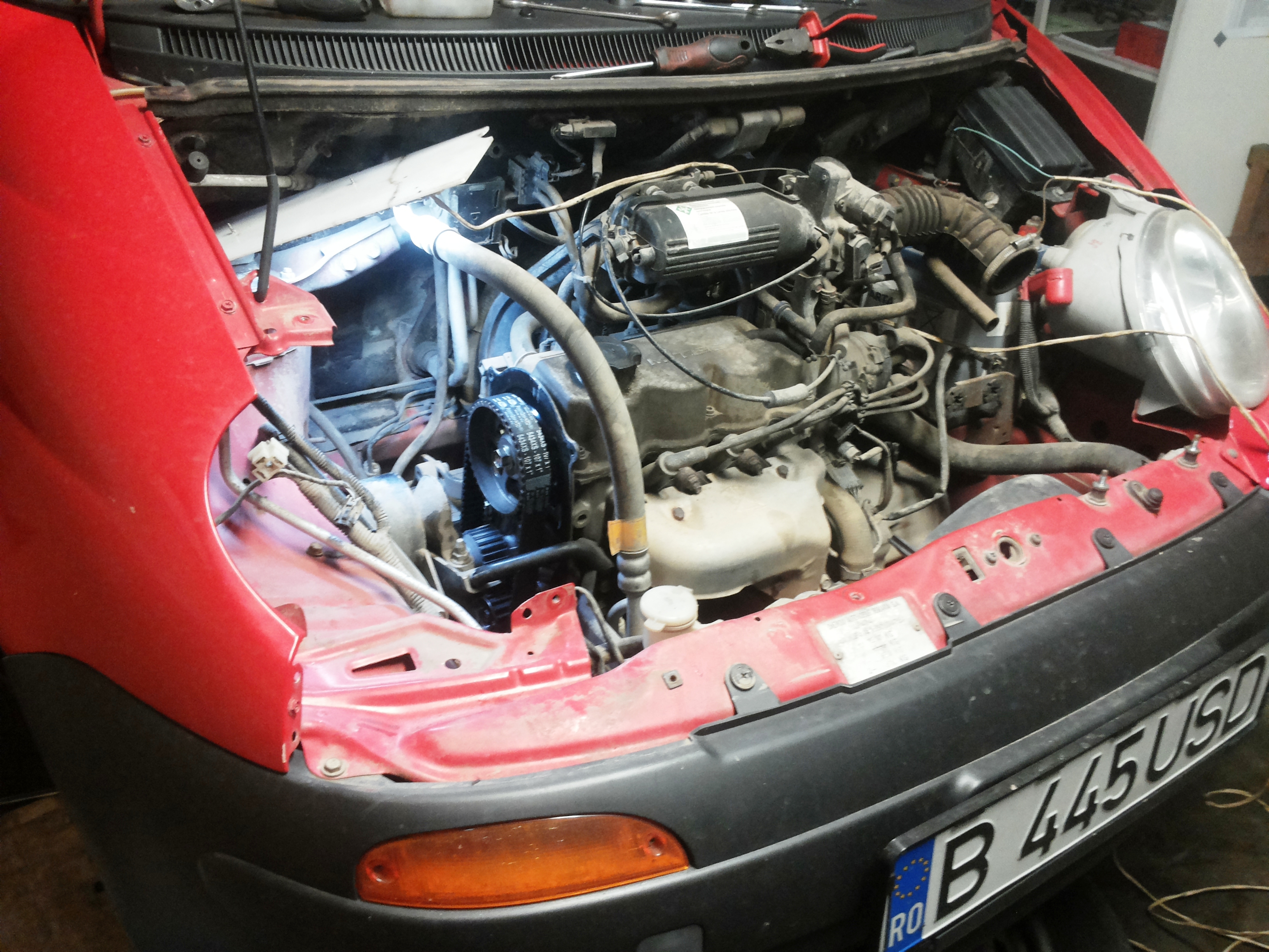

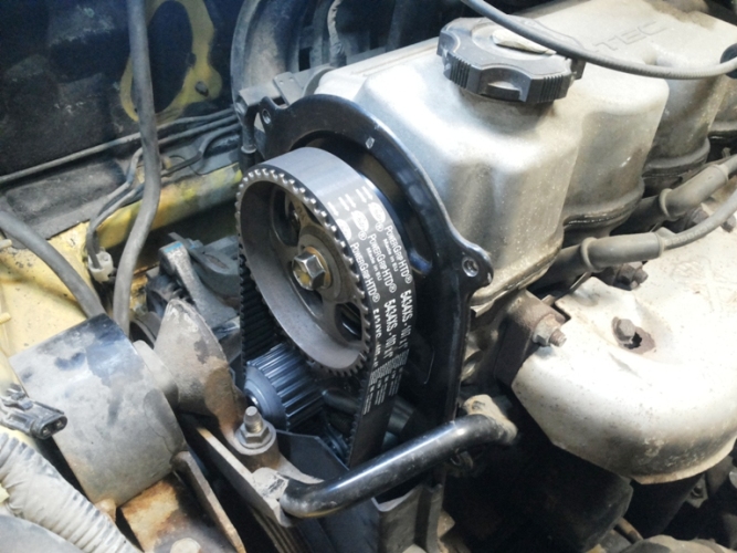

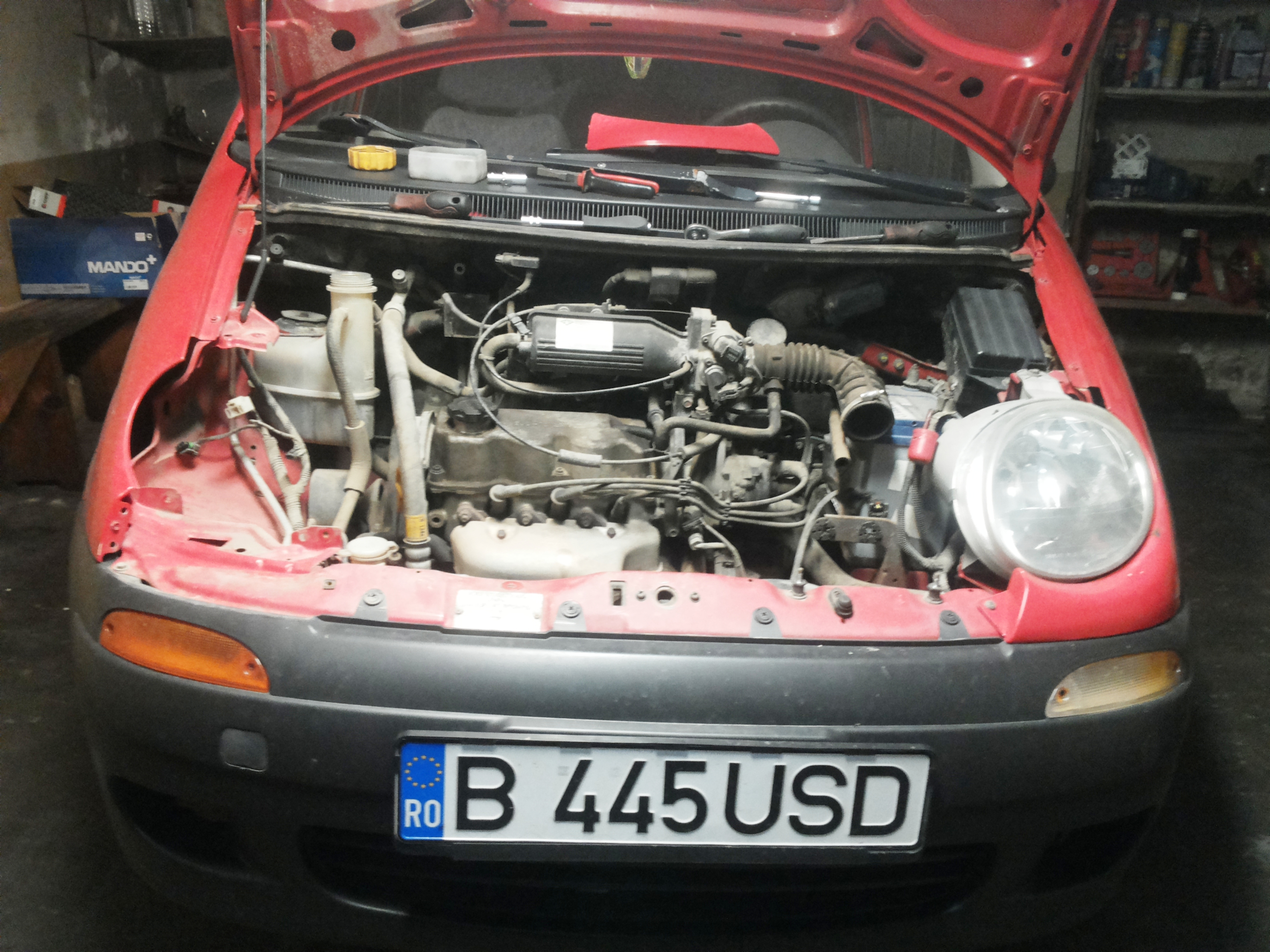

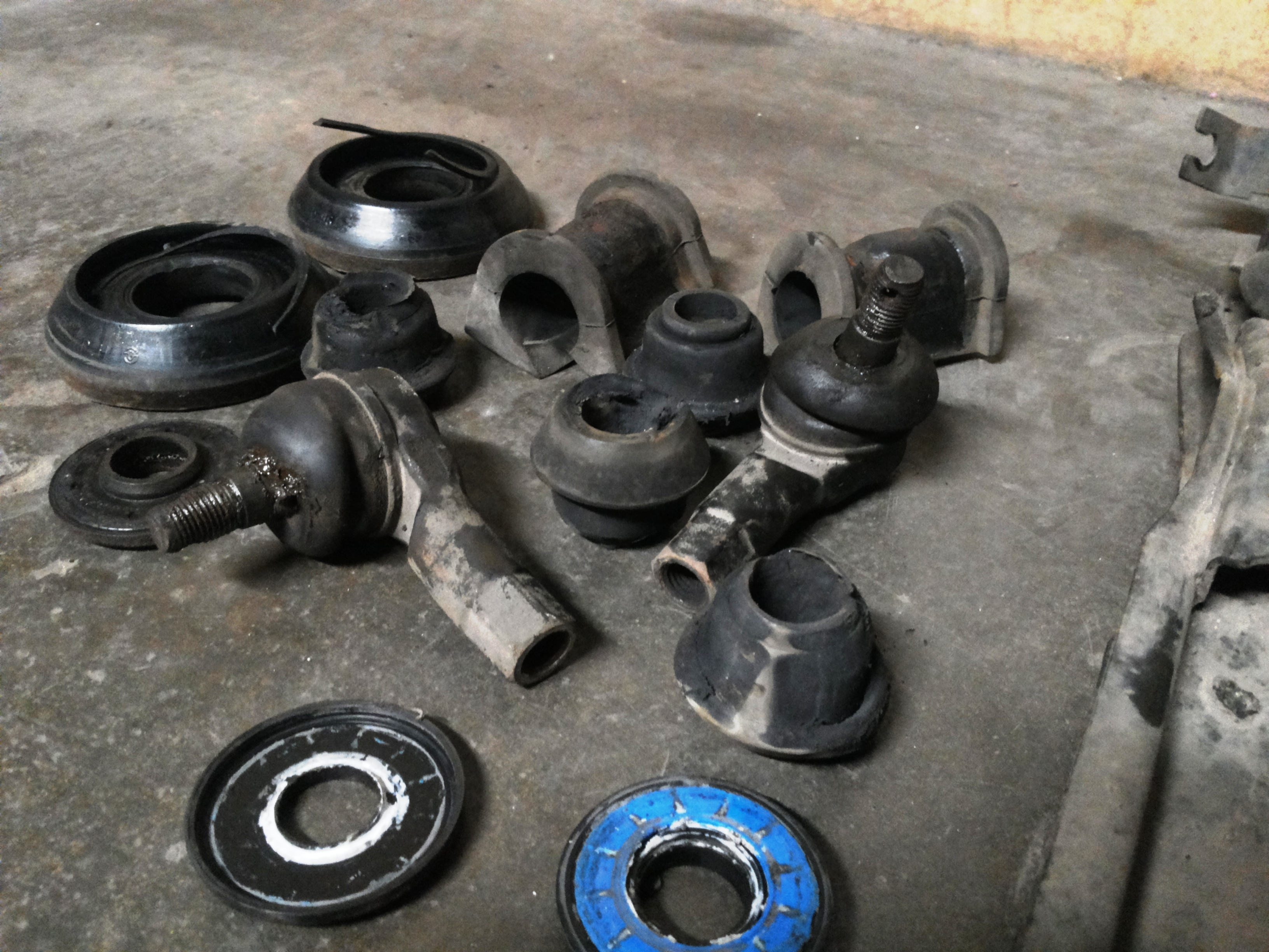

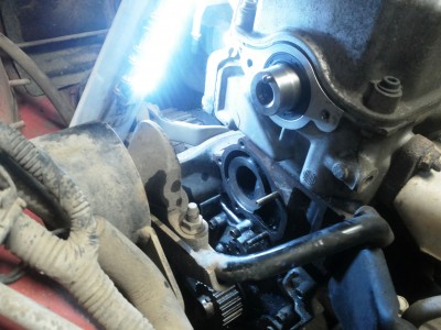

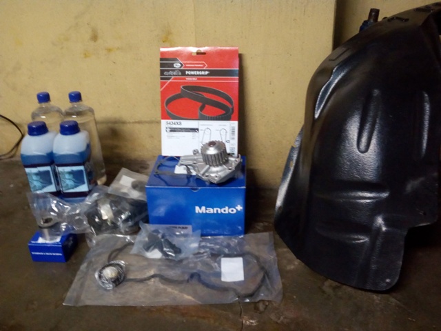

Andreea (Titan) 22.08.2017

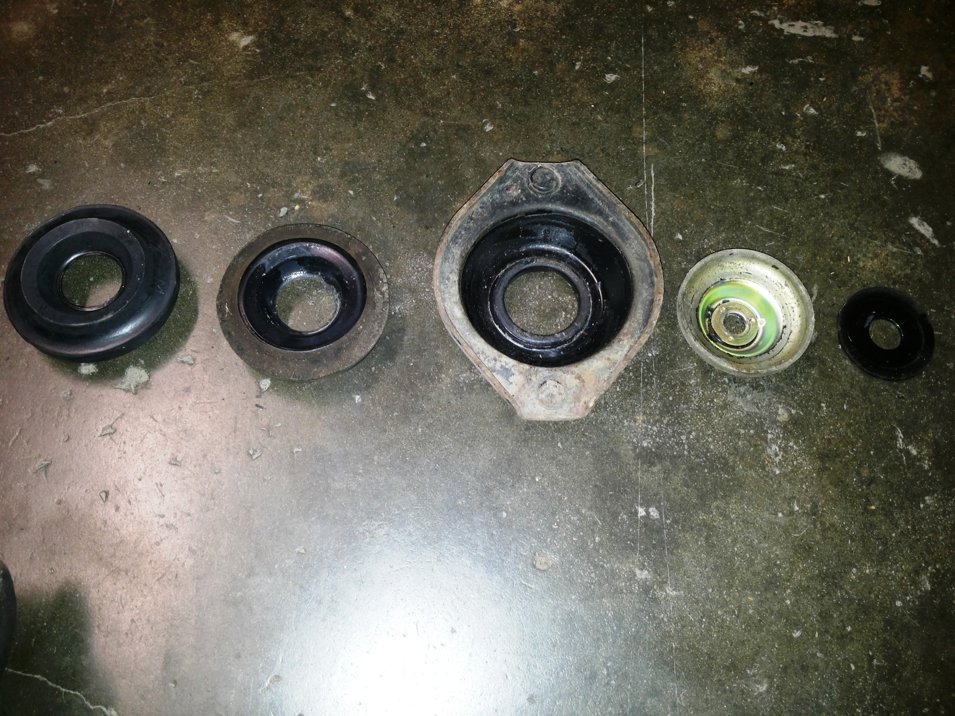

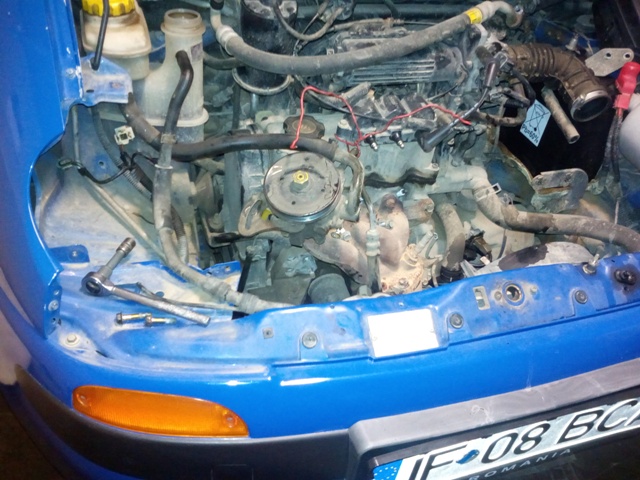

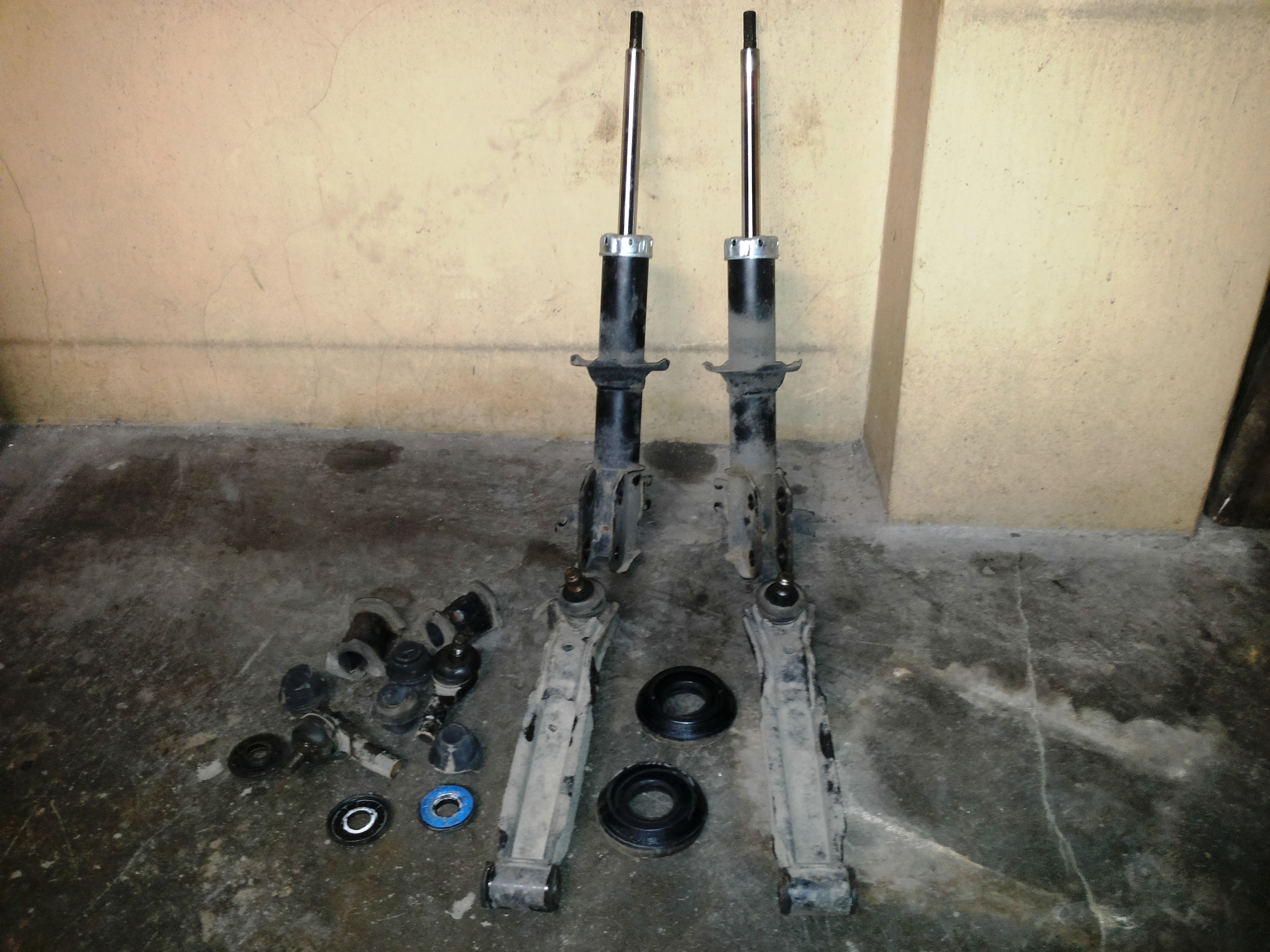

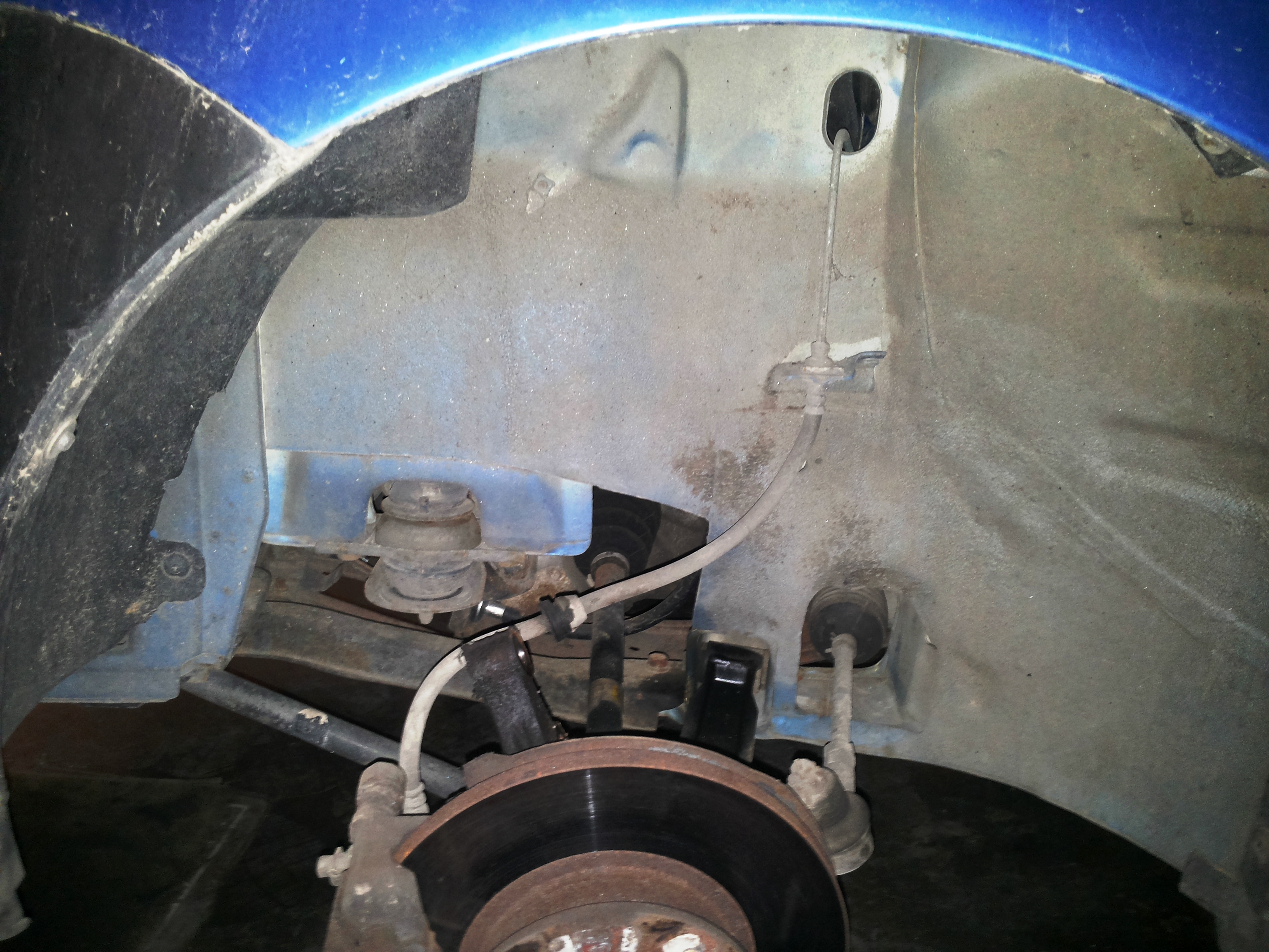

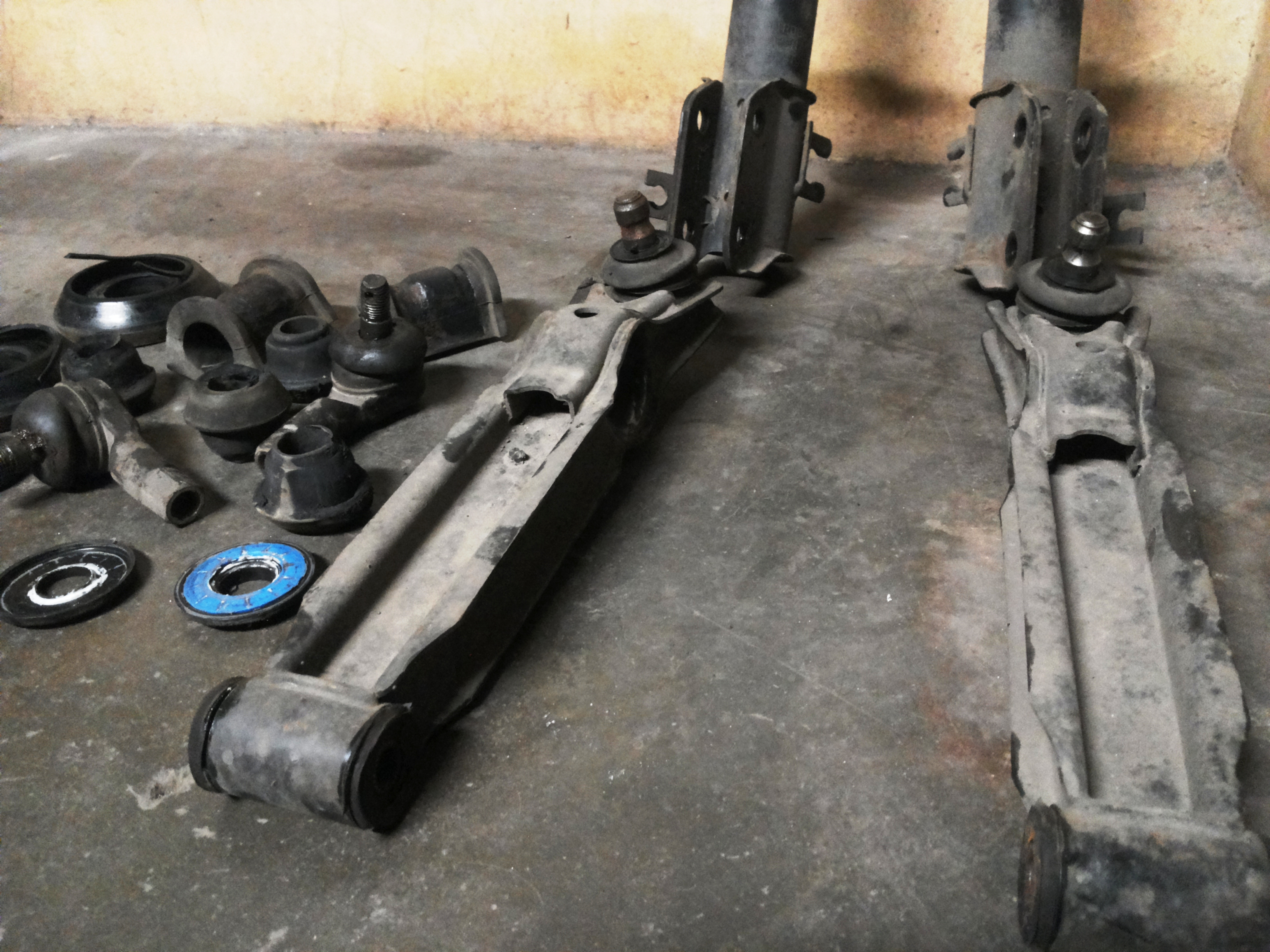

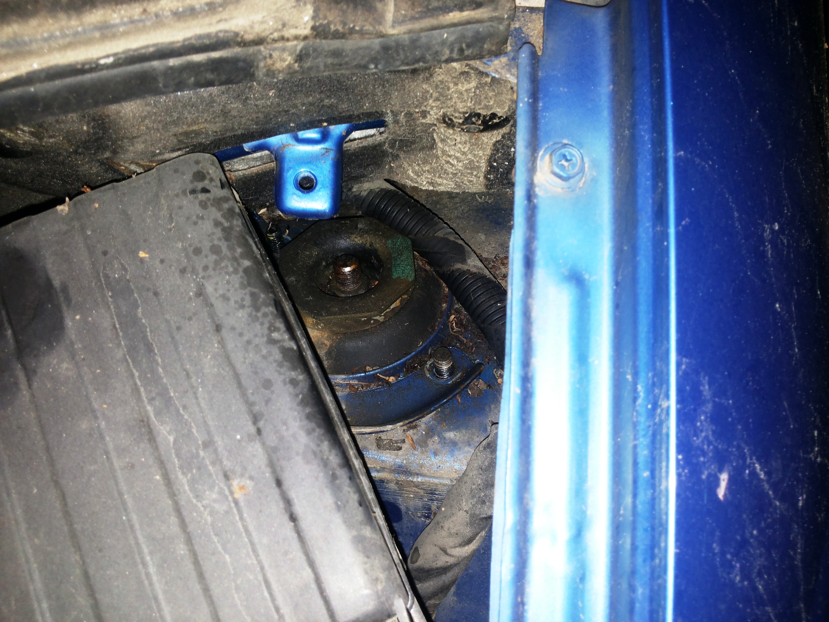

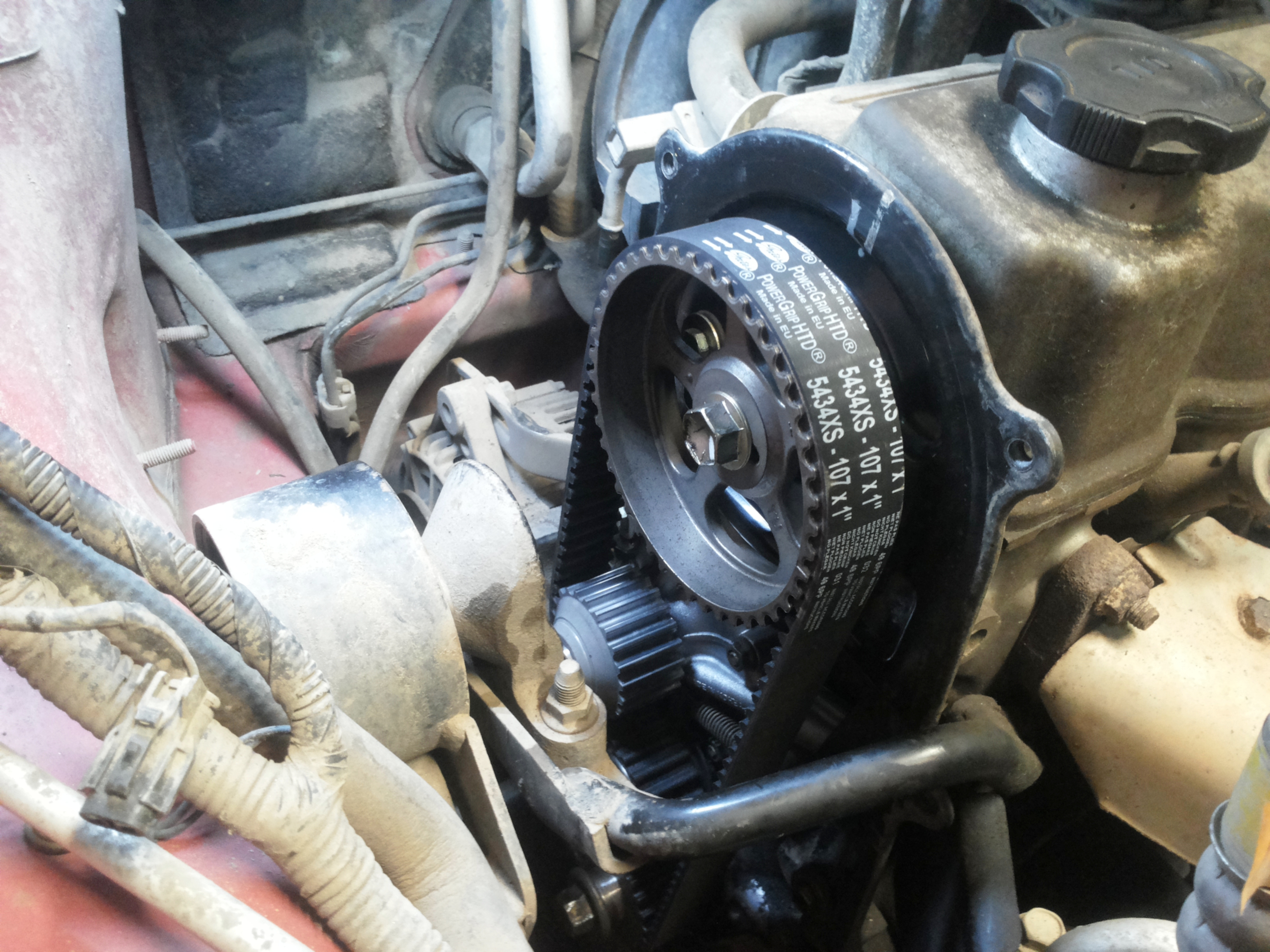

* Inlocuire kit distributie/pompa apa/simeringuri distributie.

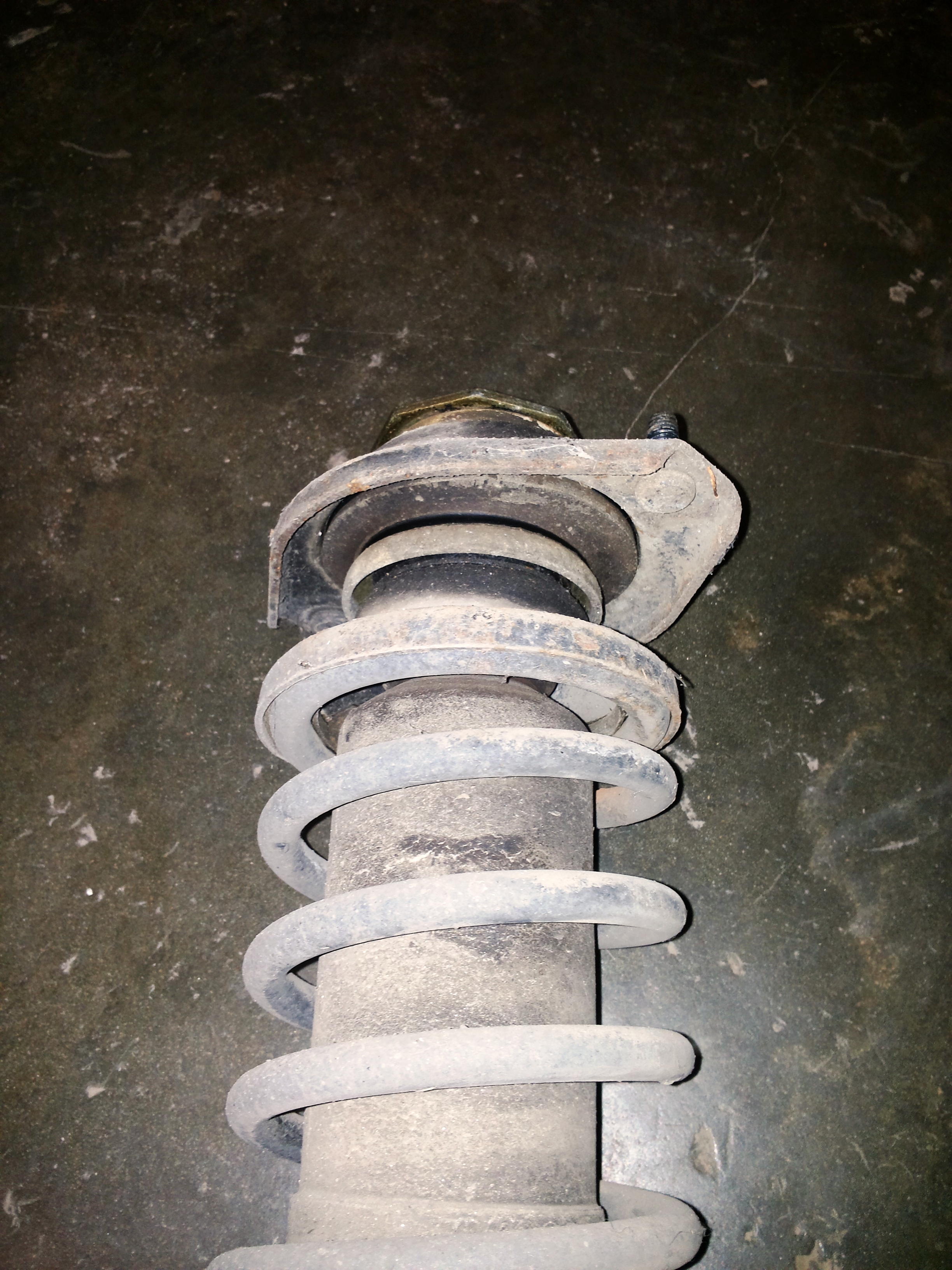

* Inlocuire flanse amortizoare & rulmenti de sarcina.
* Inlocuire pompa apa vas spalator parbriz..
* Inlocuire garnitura capac culbutori si reglaj culbutori.

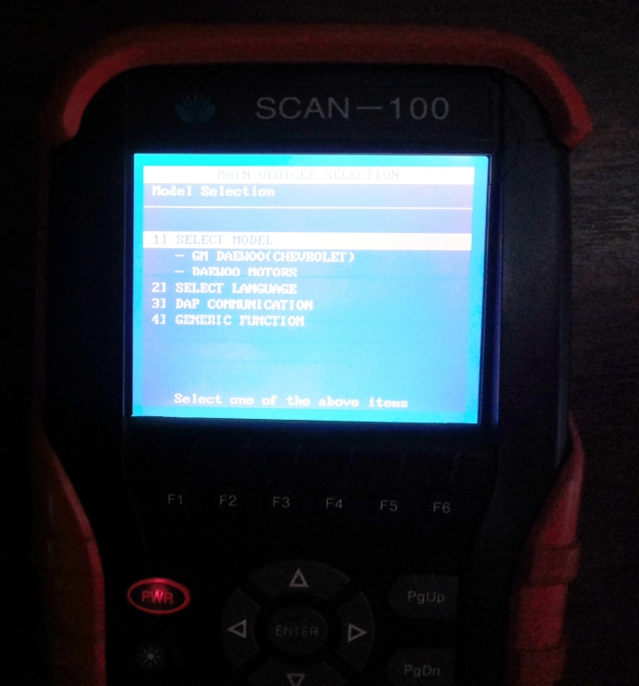

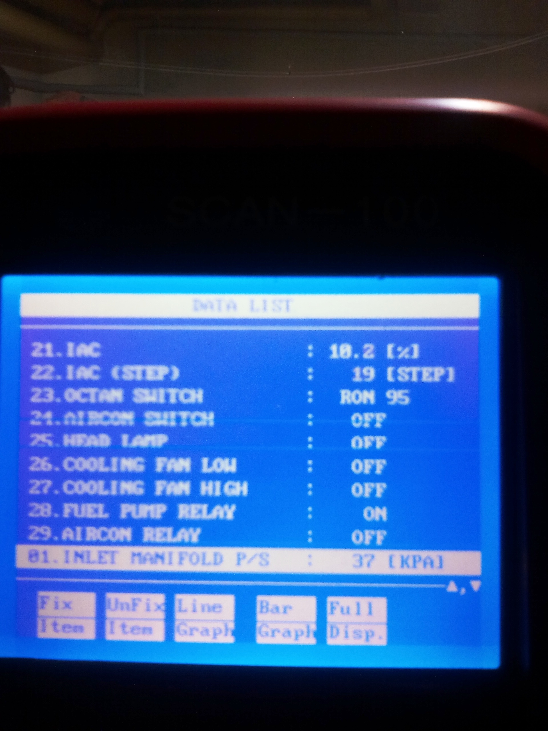

Re: [Bucuresti] Mecanica Daewoo Matiz & Chevrolet Spark
