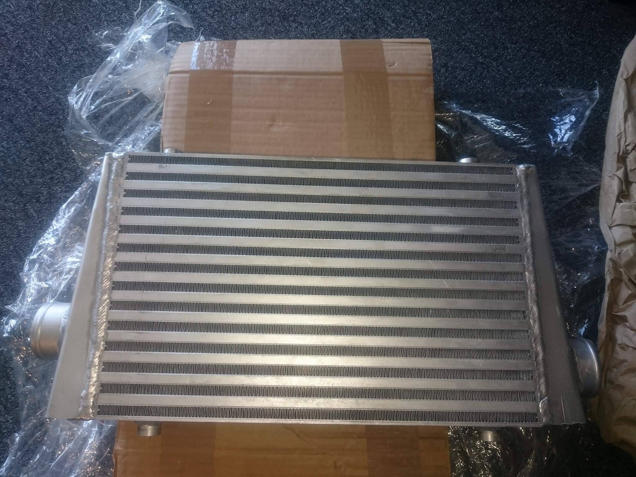

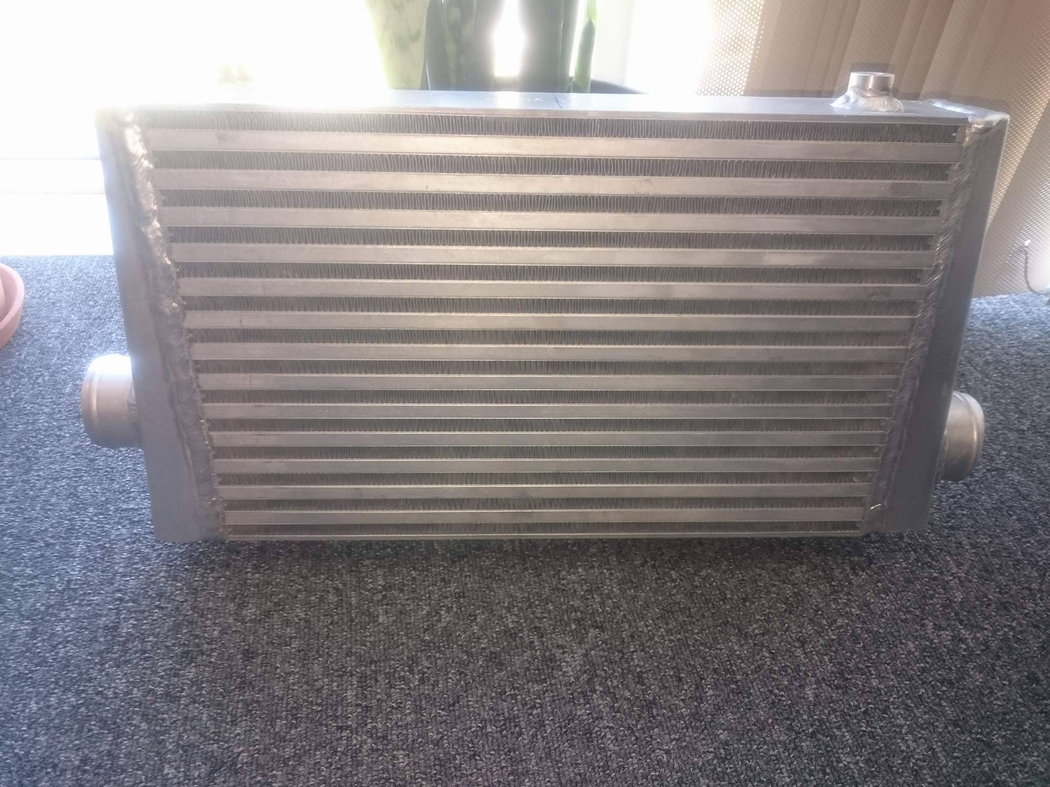

#63Jucarii noi.
Dimensiune fagure: 380*235*65 mm
Cel vechi avea: 380*135 iar grosimea varia de la 50 sus pana la 60 jos.

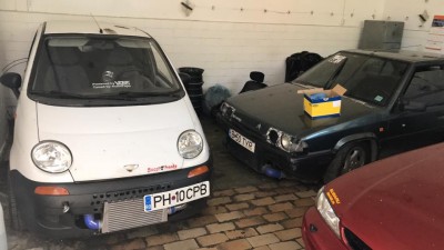

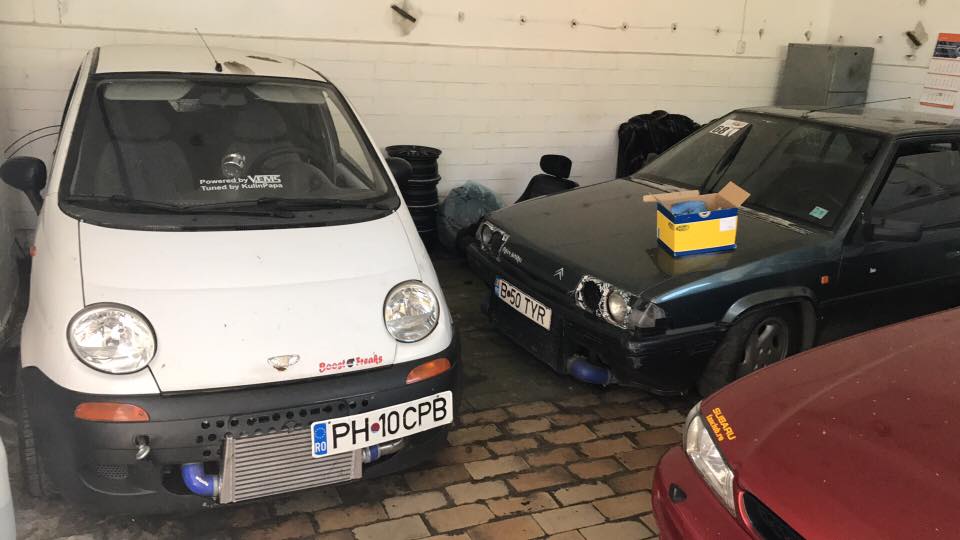

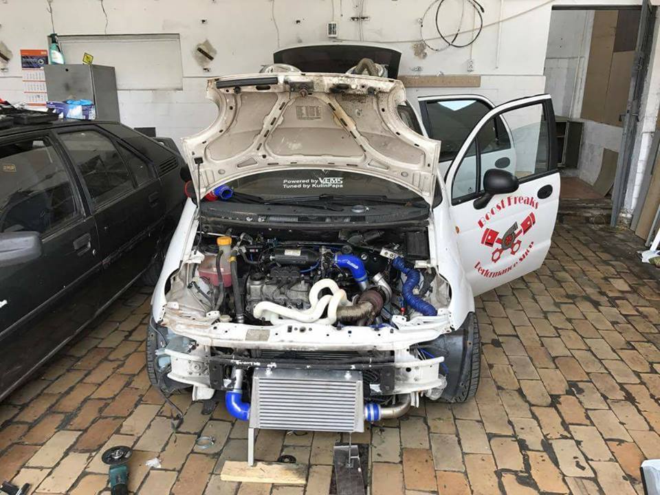

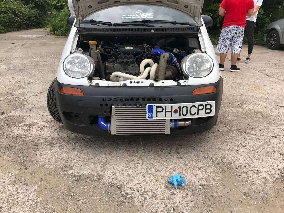

#64O noua runda de modificari aproape completa:
- kit reparatie OEM pt turbina
- inca un ventilator pt radiatorul motorului
- intercooler upgrade
- mansoane de protectie pt fisele de bujii
Si o poza in timp ce faceam probele de spatiu:
Weekendul urmator pe aerodrom la Ianca pt drag race.
Re: Turbo Matiz
#67Pentru ca vor mai fi modificari pe viitor pe fata masinii, aleg sa nu fac nimic cu bara (in sensul sa arunc bani pe una custom pe care la un moment dat sa nu o mai folosesc )
Ramane asa, ghetto
Ramane asa, ghetto

#68Dau aici un copy-paste de la postul original de pe daciaclub.
Scurt update:
Al doilea ventilator pt radiator e mana cereasca, in sfarsit este tinuta sub control temperatura la lichidul de racire.
Intercoolerul lucreaza extrem de eficient. Exemplu:
- Ambient 28 grade afara raportat de accuweather.
- Cruise off-boost: 50-52 grade in admisie
- Accelerez si turbina incepe sa incarce, iar in admisie scade foarte repede pana spre 40 grade.
Dezavantaj: fiind suprafata mai mare si fiind foarte aproape de compartimentul motor, nu se ventileaza cum trebuie iar temperaturile off-boost sunt mai mari decat la intercoolerul precedent.
Solutie:
- Ventilare capota
- Pentru un spor si mai mare de eficienta, serpentina cu CO2 pe fata intercoolerului.

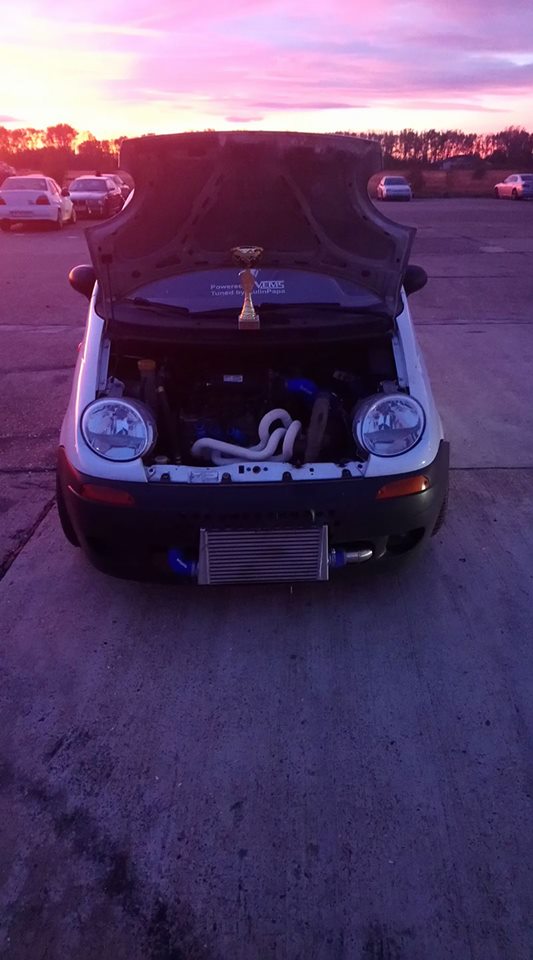

#70Pe 7-8 octombrie inca o incercare la Ianca la drag race, sa speram ca de data asta fara alte ghinioane
Re: Turbo Matiz
#73Am fost cu taraba la Drag Racing:
Boost 0.9, asadar 105 HP (poate ceva mai mult pe noul intercooler care chiar raceste), antilag si launch control pornite.
Cel mai bun timp scos a fost 16.9sec @131 km/h, 60ft 2.6sec. Masina poate clar mai jos dar nu am deloc aderenta pana la 50 km/h unde se opreste in sfarsit din patinat pneurile.
Asadar, pt la anul o sa caut sa pregatesc 2 roti fata cu semislick pe ele sa le folosesc doar la concurs.
Cu toate astea m-am clasat pe locul 2 in grupa mea (Street 1, maxim 1.6 aspirat si maxim 1.0 turbo).
In finale am eliminat 2 concurenti (o Corsa si o Honda nustiudecare), apoi am pierdut finala contra altei Honde.
Urmeaza si ceva video, doar sa-l pregatesc.
