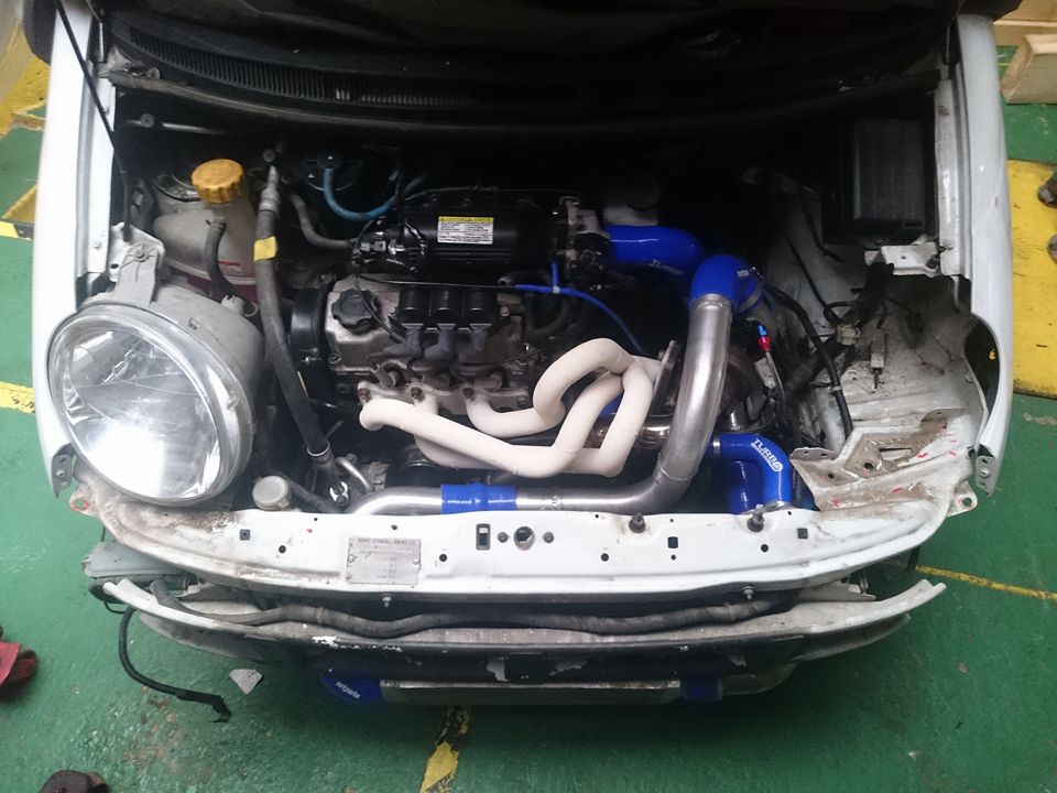

Astazi s-a relocat bateria, s-a montat inapoi o rampa cu injectoare stock + proba de asezare la downpipe si admisie.
A, si prima pornire cu turbina asta. Totul ok pana acum, dar mai e de lucru la asezarea finala a evacuarii + montaj sonda de AFR, repus blow off, filtru aer etc.
Apoi se poate iesi cu ea in teste inainte de soft, sa vedem ca tin toate cuplajele cum trebuie.

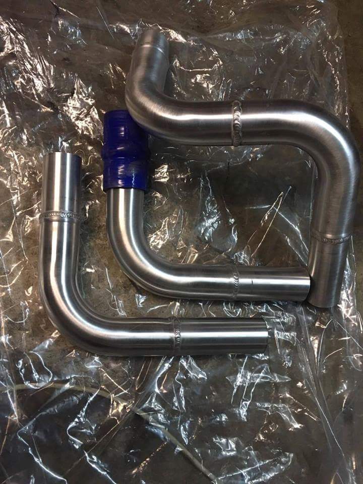

Traseu intercooler aluminiu 50 mm

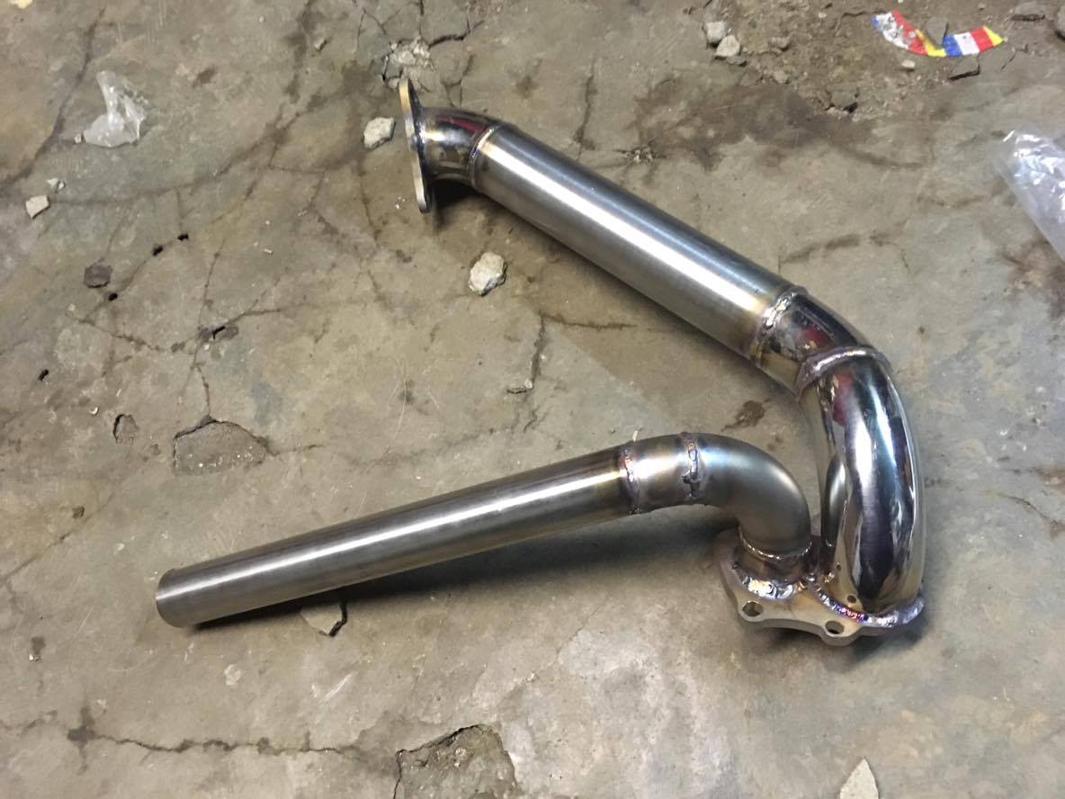

Traseu downpipe inox:
- evacuare principala 50 mm
- evacuare wastegate 35 mm

De sapt asta avem si
- BOV
- Admisie aer
- Suporti turbina
- Evacuare finalizata (teava goala din turbo pana la toba finala, eliminat restul).
Maine pleaca la soft. Sa speram ca va fi bine.
