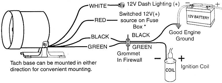

Se poate monta, iti trebuie un turometru pentru 3 cilindri, de obicei le gasesti pentru 3/6/8 cilindri . Schema electrica o gasesti mai jos. Ca si un sfat , cele mai ieftine turometre au diametrul de 52 mm , parerea mea este ca sunt prea mici , ideal ar fi unul de 80 mm .

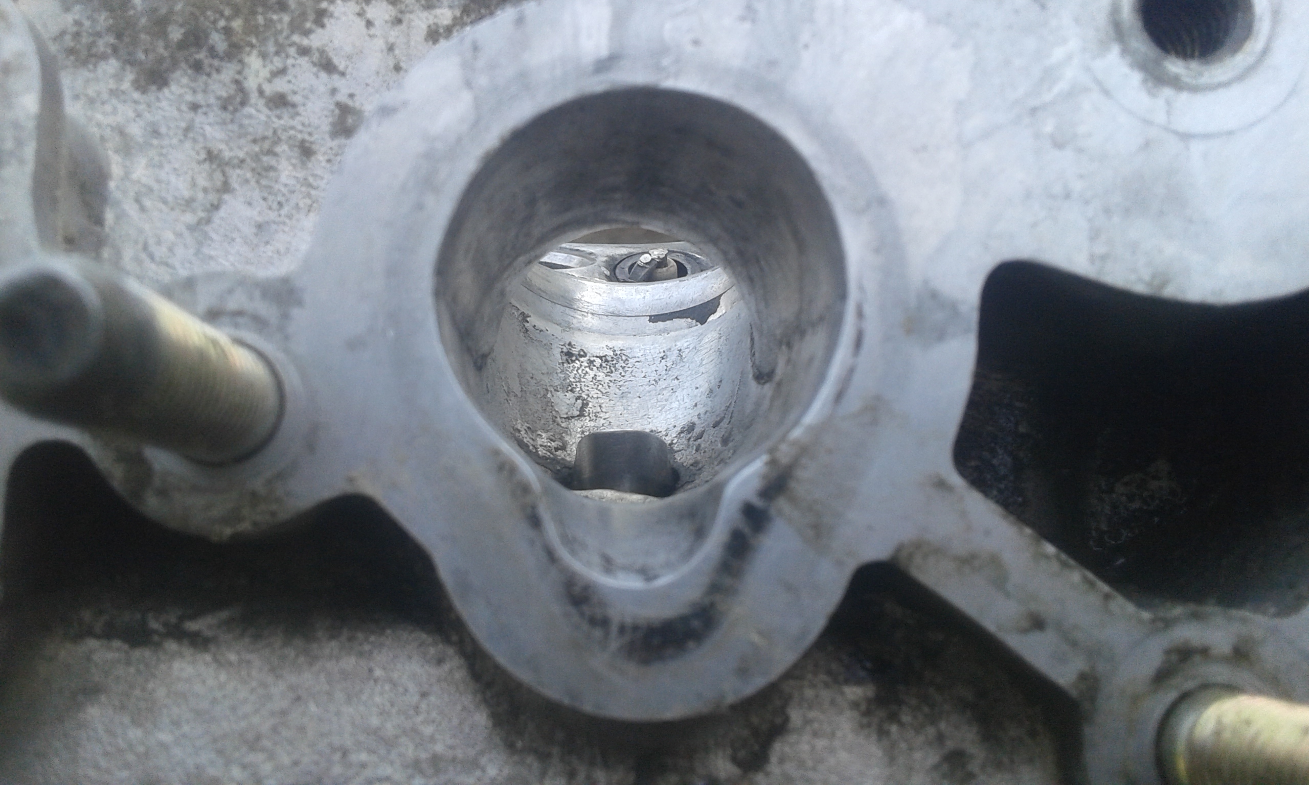

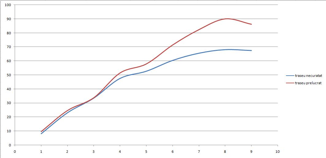

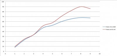

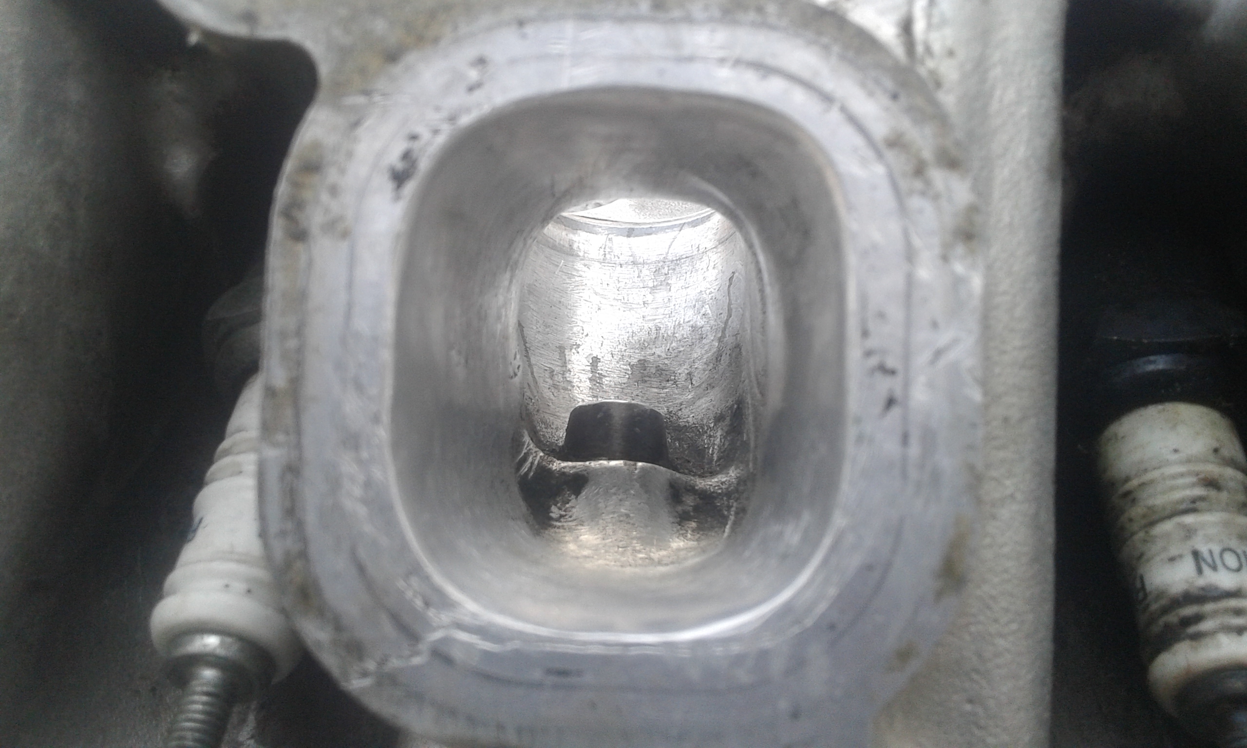

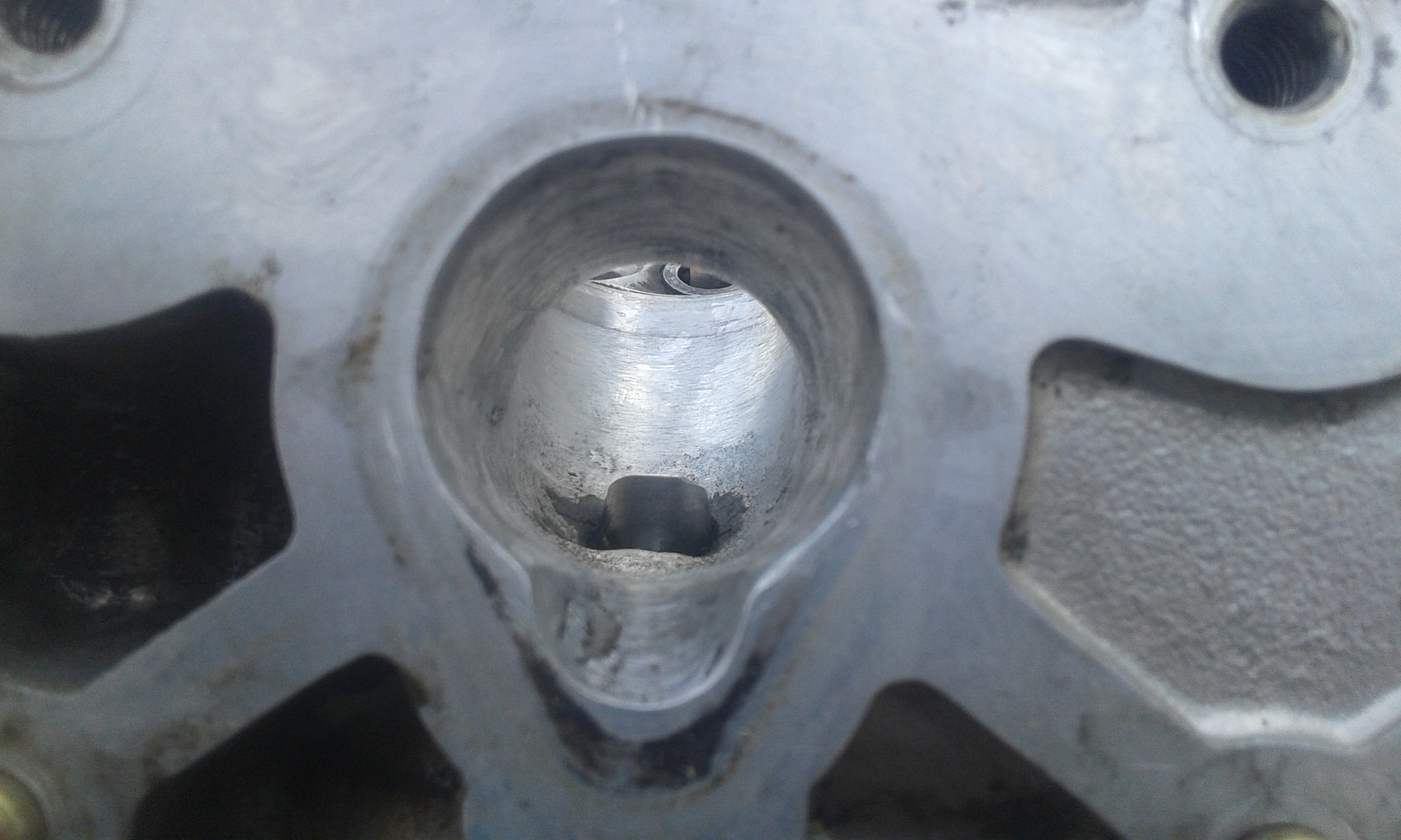

Micul meu experiment: Portarea chiulasei de pe motorul de 800cmc si masurarea diferentelor de debit, asa ca am facut un "Flow bench" artizanal cu ce aveam prin garaj . Momentan am facut un test de proba doar pe partea de admisie si rezultate nu sunt tocmai precise.

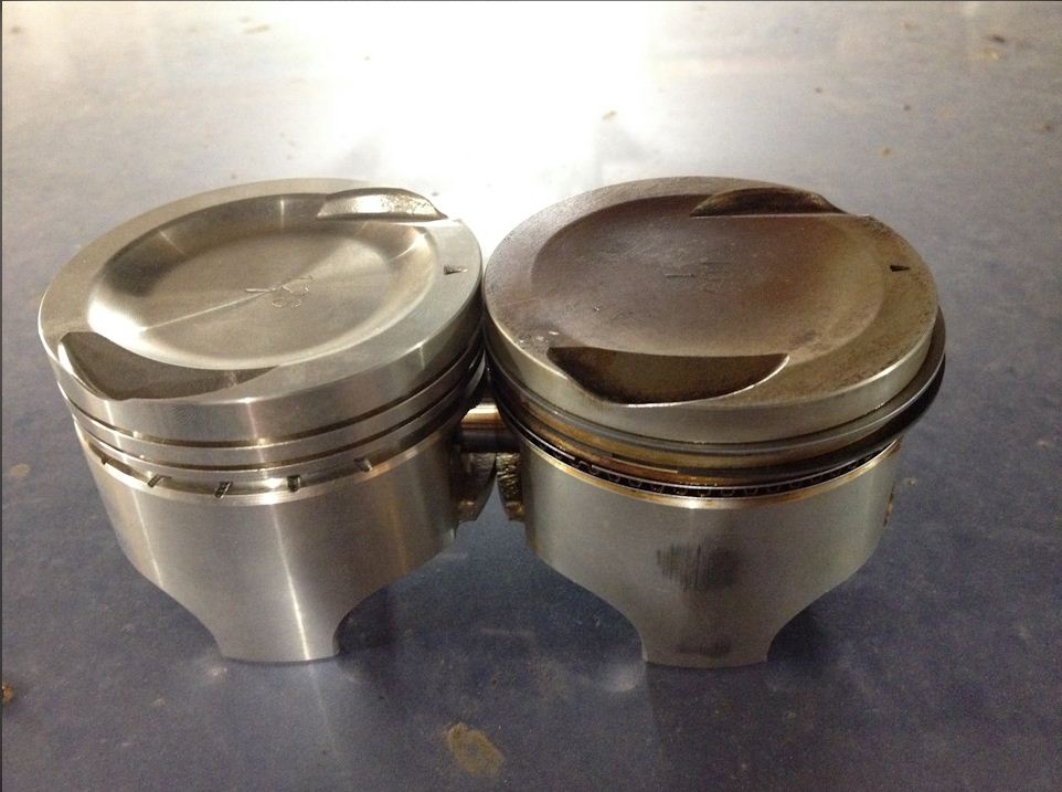

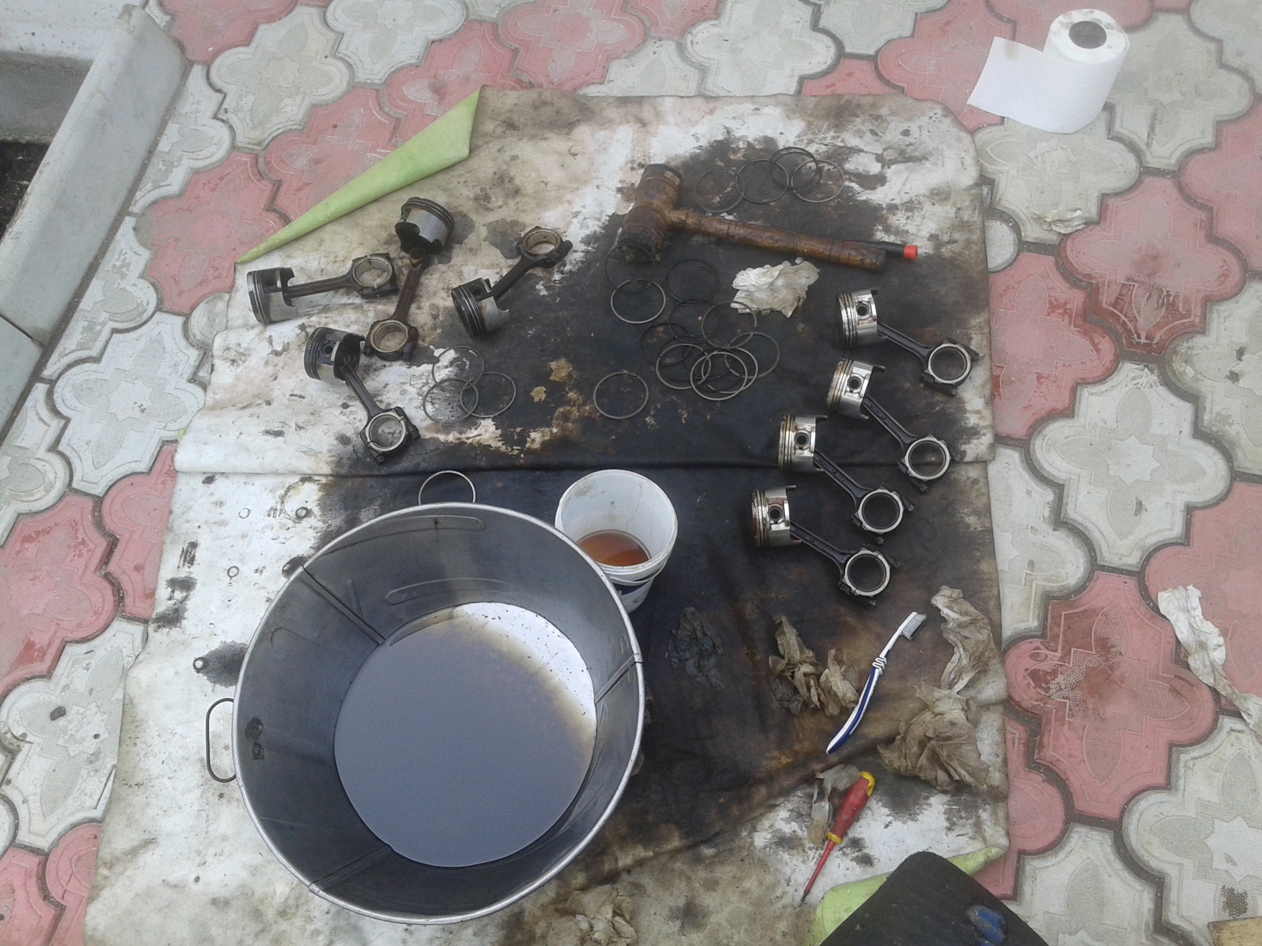

Am si o nelamurire la care profesorii nu pot sa raspunda: Se pare ca pistoanele de pe Aveo si Matiz ar fi identice ca si dimensiuni , singura diferenta ar fi volumul cavitatii din capul pistonului , asta a fost solutia gasita de inginerii de la Daewoo pentru a scadea raportul de comprimare la Aveo.
Teoretic pot pastra pistoanele de Matiz si sa folosesc doar arborele cotit si bielele de pe motorul de Aveo. Astfel as creste capacitatea cilindrica la 1150 cmc dar din calcule reiese ca , raportul de comprimare rezultat ar fi de 10.59 . Aici intervine nelemurirea mea: este "safe" aceasta valoare ? Nu e un valoare mare pt motoarele moderne dar motorul de Matiz isi are originile intr-un motor de acum cativa zeci de ani . Asta nu ar fi un lucru neaparat rau , pentru ca atunci se foloseau coeficienti de siguranta mai "generosi" (cuvintele unui profesor) si motorul a fost proiectat sa foloseasca si benzina cu cifra octanica mai redusa .
Aveo stanga , Matiz 1.0 dreapta
traseu admisie curatat "agresiv"
traseu admisie prelucrat
traseu evacuare prelucrat
test de proba , traseu admisie prelucrat vs traseu admisie curat superficial , debit de aer [CFM] la 15" inchi coloana de apa functie de deschiderea supapei [mm]

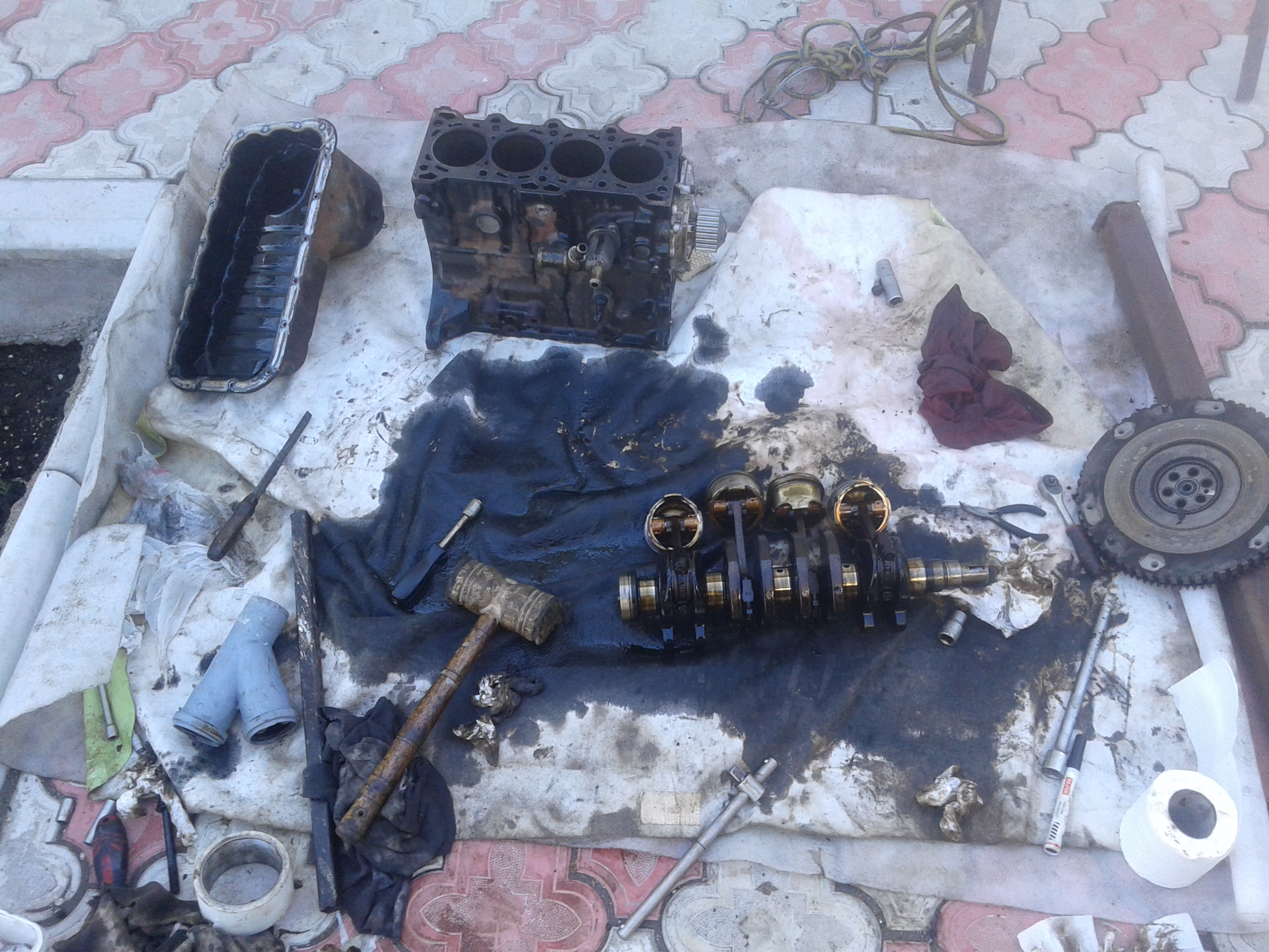

Am finalizat partea mecanica a proiectul , dupa vreo 4 zile de munca . Motorul a pornit la prima cheie , am facut aproximativ 250 km de atunci ,dar a intervenit o problema neasteptata , nu are cine sa-mi faca resoftarea , sau cel putin in Iasi nu are cine sa ma ajute. Cica , nu ar putea citi softul sau ceva de genul. In programul folosit la CompleteChip Iasi se regasea Daewoo Matiz , dar care era defapt Chevrolet Spark cu al sau ECM Sirius D42 (regasit si la Chevrolet Aveo) fata de ECM-ul folosit la Matizul meu care este Sirius D4 , bineinteles ca a dat eroare cand l-a ales.

In privinta experimentului cu portarea chiulasei m-a convins ca nu se merita facuta aceasta operatie la motorul meu. Desi rezultatele primelor teste pareau promitatoare , in urma unor teste mai amanuntite in care am montat si galeria de admisie(fara ansamblul filtrului de aer) am ajuns la concluzia ca , galeria de admisie anuleaza orice beneficiu al portarii si pentru a obtine o marire semnificativa a debitului de aer prin chiulasa trebuie inlaturat mult material de pe traseul de admisie ,lucru imposibil datorita galeriei din material plastic. Am observat o imbunatatire a debitului de aer in urma prelucrarii traseul de evacuare chiar si cu galeria stock , dar asta nu m-a convins sa prelucrez chiulasa de pe motorul de 100cmc .

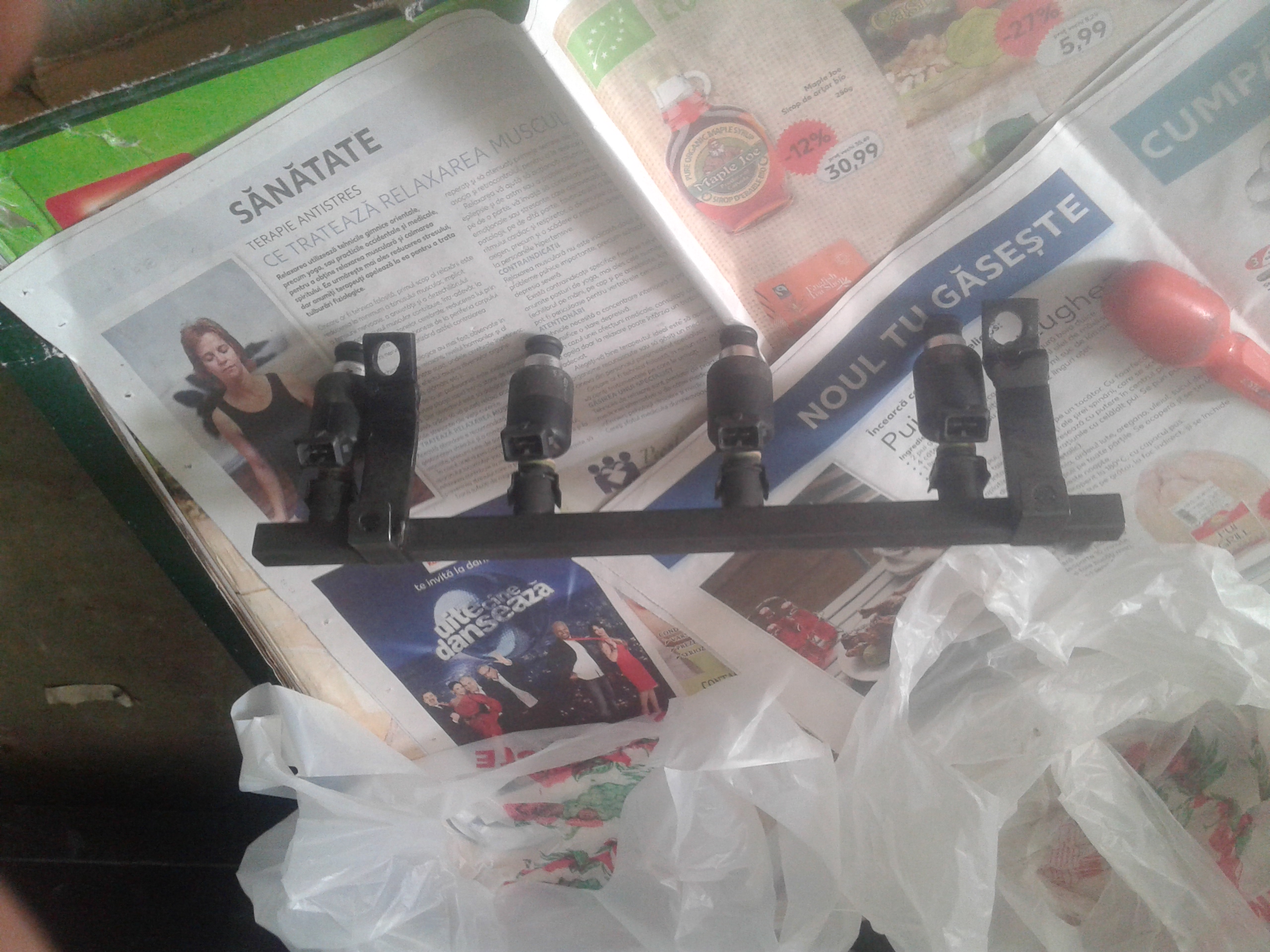

In cele din urma nu am mai facut resoftare . Ca si test am pus injectoare de pe Cielo 1.5 8v , care teoretic au un debit de 127/ 133 cc/min fata de cele de pe Matiz care au 120 cc/min (la 3 bar , nu stiu cat de corecte sunt datele) . A trebuit sa modific prinderile rampei deoarece injectoarele de Cielo sunt mai lungi . Am avut o surpriza cand am descoperit ca Matizul meu avea injectoare de Matiz euro 2 care pareau destul de noi. Momentan folosesc doar benzina cu cifra octanica de 99 pentru a preveni detonatiile.

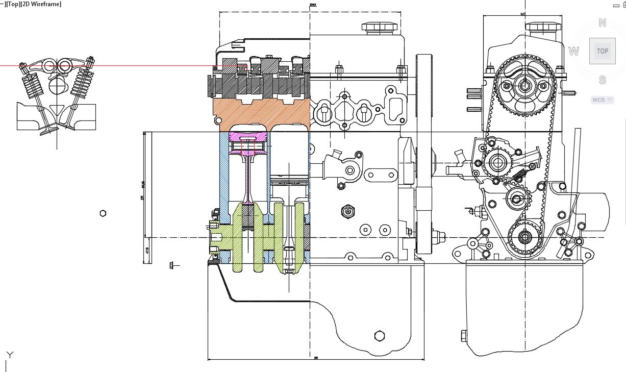

Parte a proiectului, o struto-camila ,bloc de Matiz 1.0 chiulasa de 0.8 "alungita" cu inca un cilindru . Cam 50% gata....
