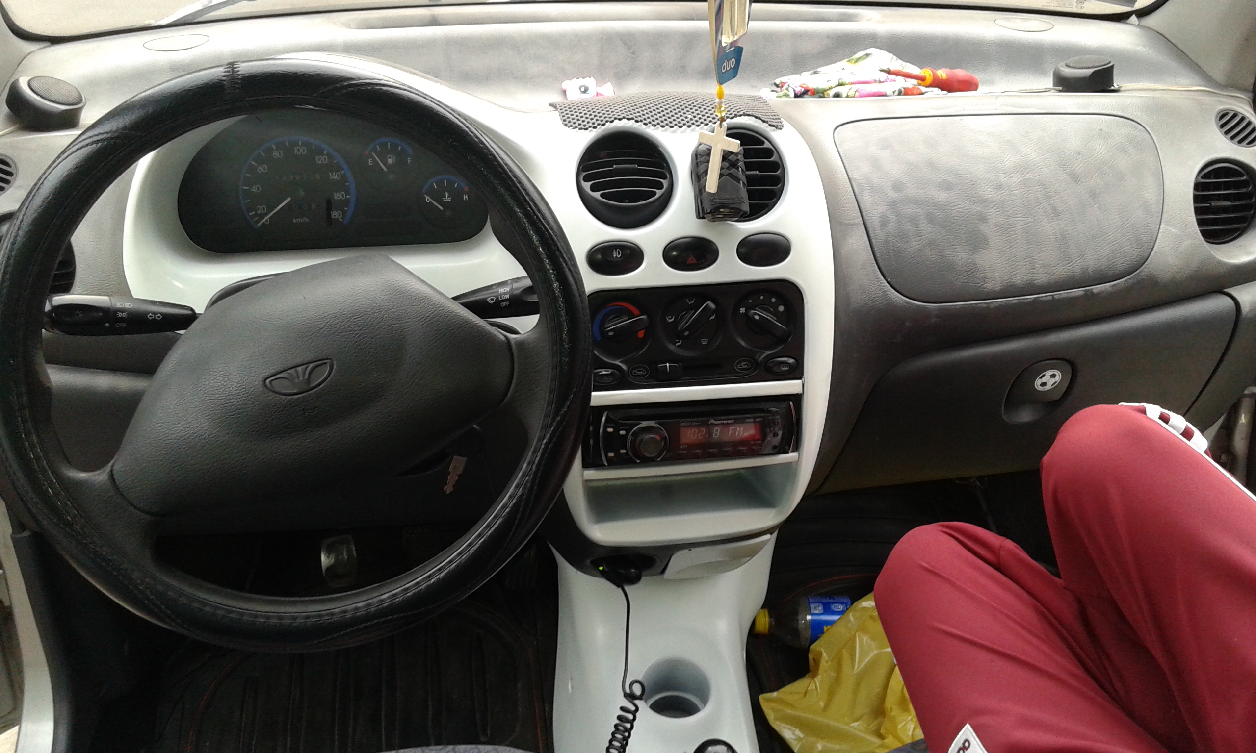

O sa mai dau o mana de polish la faruri , o simpla intrebare , stie cineva cum pot schimba ledurile de la climatizare , adica nu vad cum pot avea acces la ea fara sa dau bordul jos .
My MaTiz is FanTasTic!!!
Re: B 113 LLk
#17
pirvangabriel scrie:O sa mai dau o mana de polish la faruri , o simpla intrebare , stie cineva cum pot schimba ledurile de la climatizare , adica nu vad cum pot avea acces la ea fara sa dau bordul jos .
Nu dai bordul jos....doar consola.
Re: B 113 LLk
#19

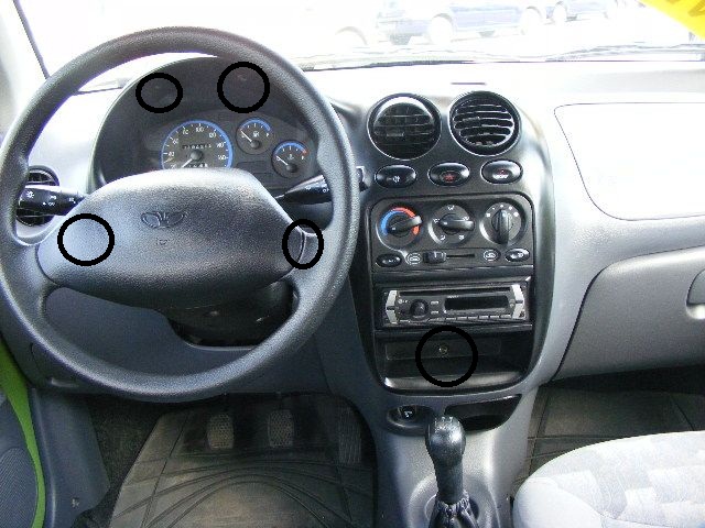

Mai ai un șurub pe fundul locașului de sub radio, după care tragi de consolă, mai se ține doar în cleme. Să nu bagi șurubelnița sau altceva între ea și bord pt. că rămân urme.
Re: B 113 LLk
#21
Alea sunt. După ce-l scoți, să nu-l depărtezi prea mult, mai ai mufele de la butoanele de avarie, ceața și ledul de securitate. Au niște cleme pe care să apeși ca să iasă.

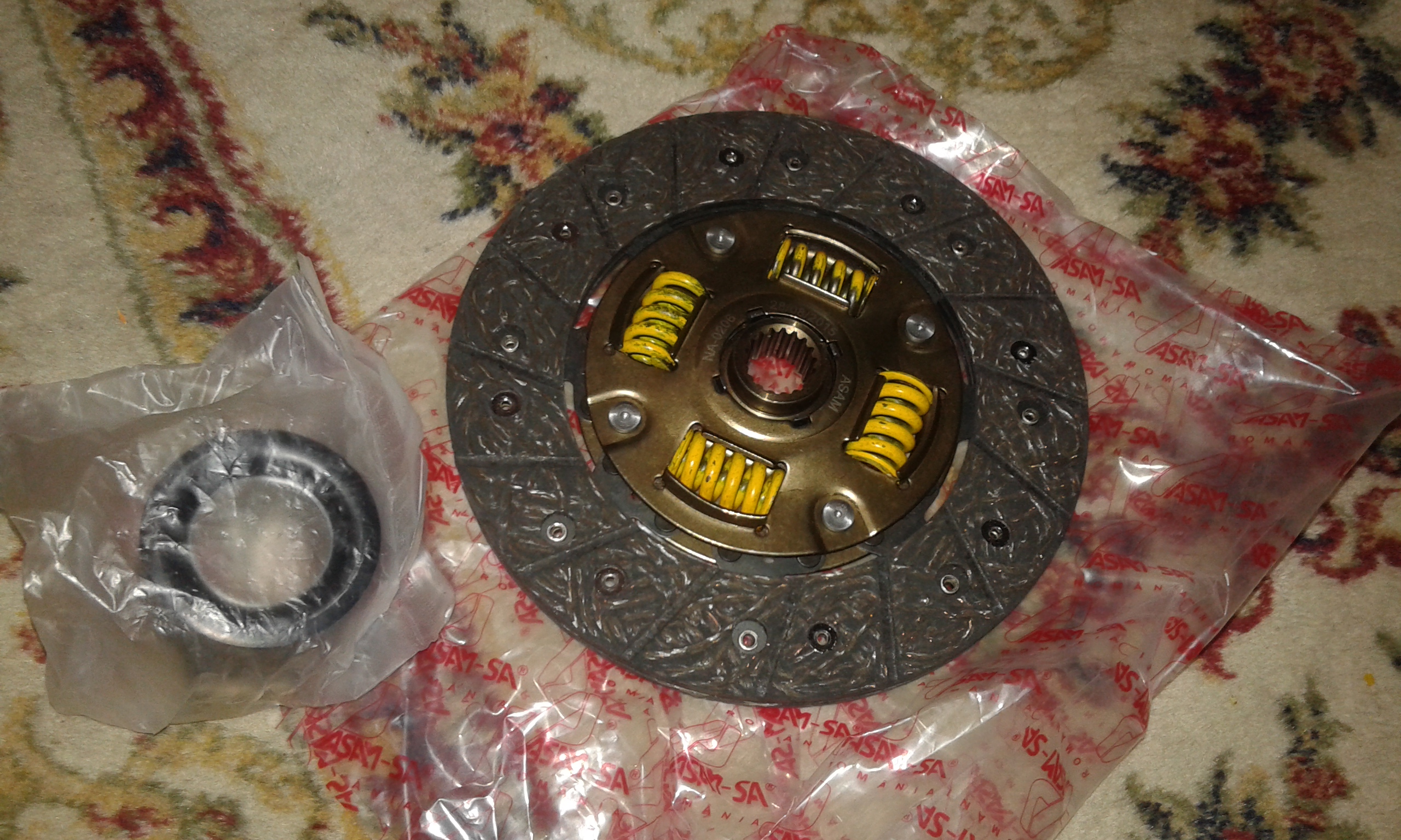

Nu am mai scris de ceva vreme , matizul de cateva lunibeste tras pe dreapta , mai precis a picat pompa apa , pedalier , ambreiaj . Pompa de apa si distributia sa schimbat , ambreiajul il am acasa mai este nevoie de timp sa pot ajunge la service iar pedalierul urmeaza sa il primesc prin curier . Matizul a mai primit senzori de parcare inutil dar fiind cadou au fost bine veniti .O zi buna
Disc + rulment
