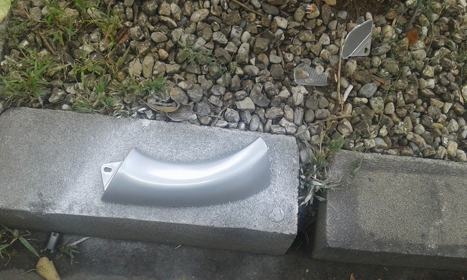

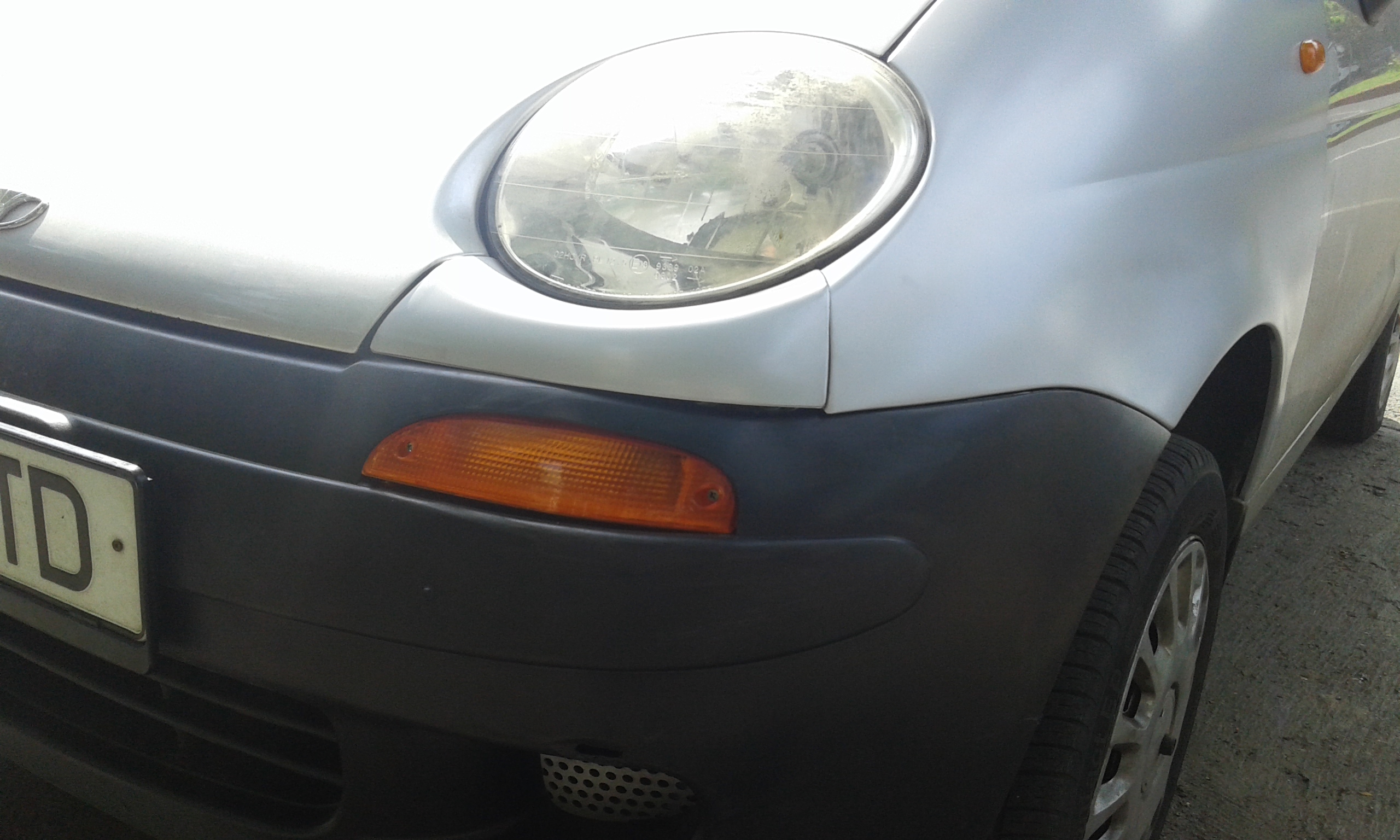

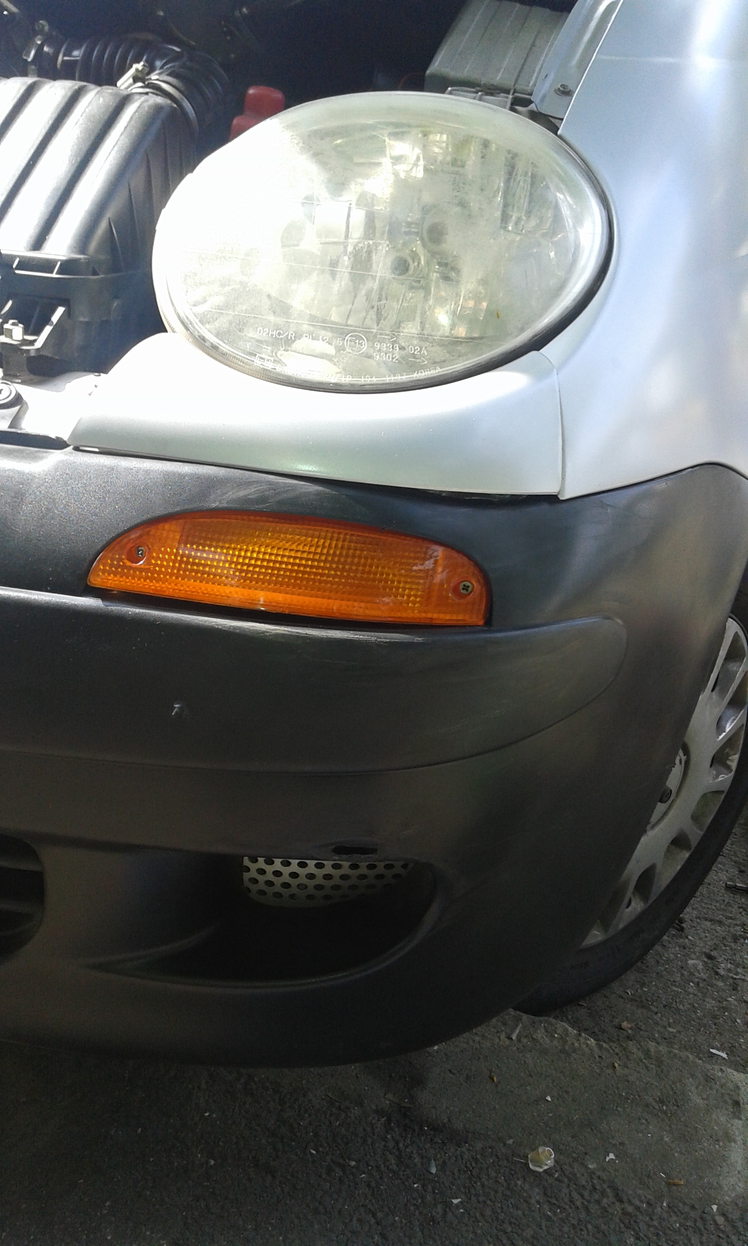

sper sa pice cat de cat.ornamentul a iesit bine la spray.

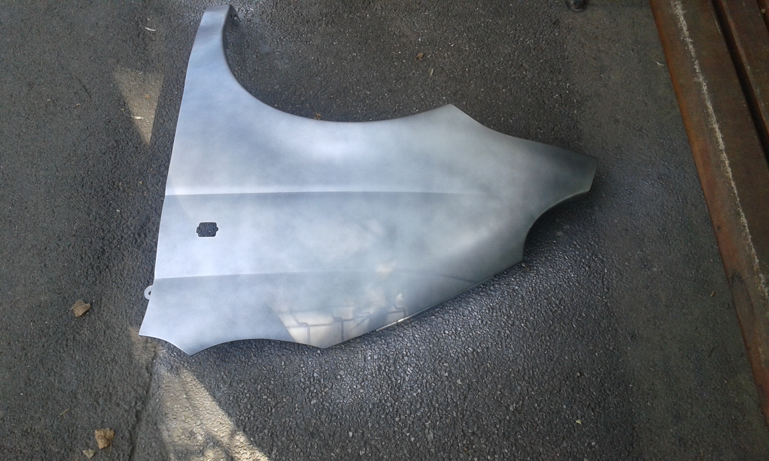

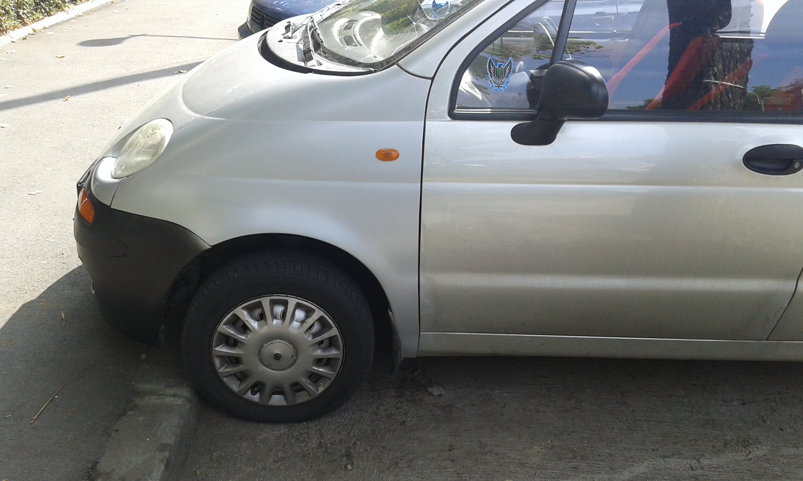

rezultatul final e cam trist,dar cu piese aftermarket si bani putini cam asa iese.

A iesit decent, dar trebuie sa o lacuiesti, altfel pana in primavara se va matui de tot. Bara poti sa o indrepti nitel daca o incalzesti bine cu un feon industrial. Ia un lac bun, de la unii care prepara vopsele, nu de la supermarket.

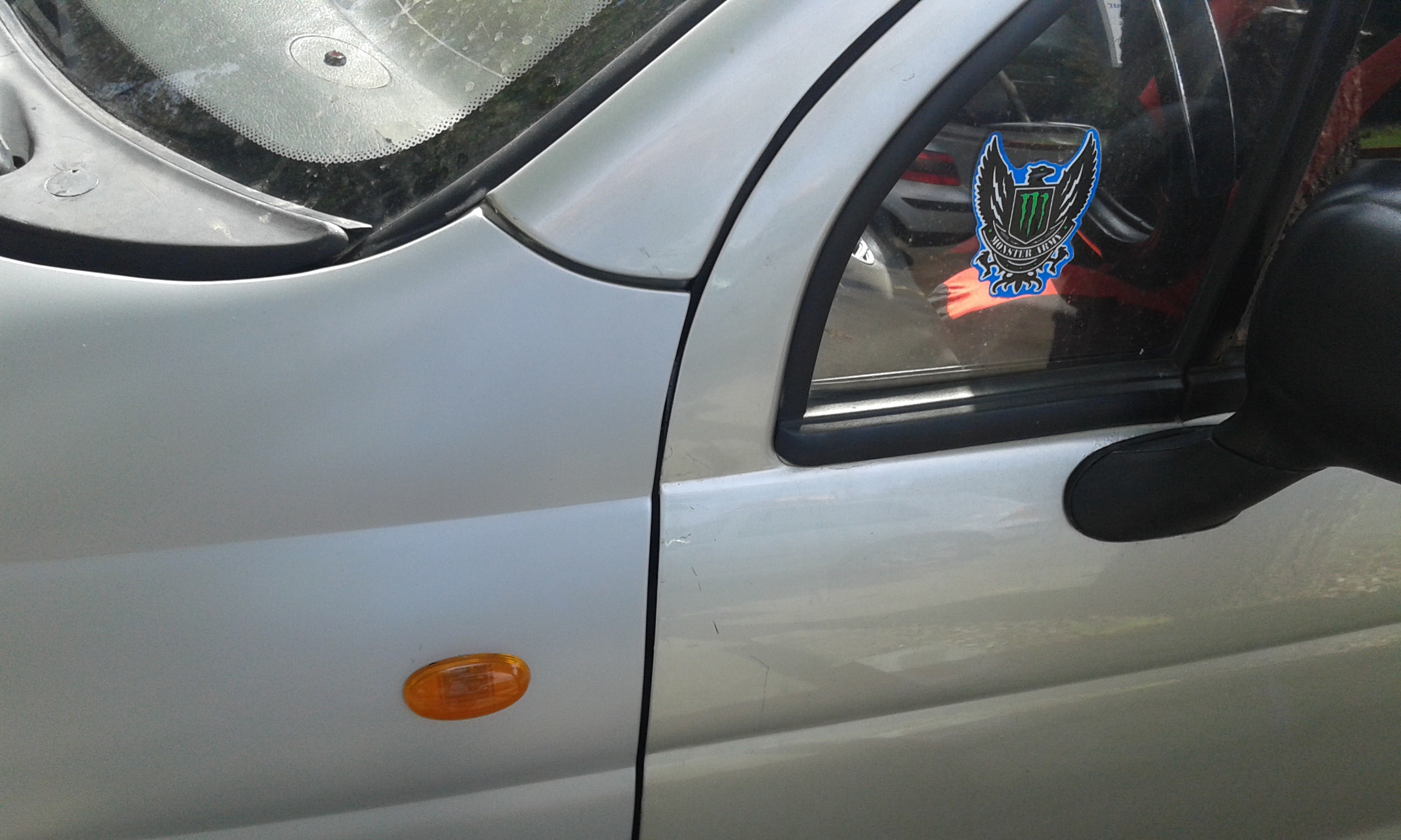

nu ma deranjeaza aspectul semi mat.ideea este ca am bubuit-o si pe dreapta destul de rau.urmeaza ca marti sa o bag in service pe asigurarea vinovatei.evenimentul celelalt mai mult ca sigur ca va ramane in regie proprie si cu cheltuiala mea.
