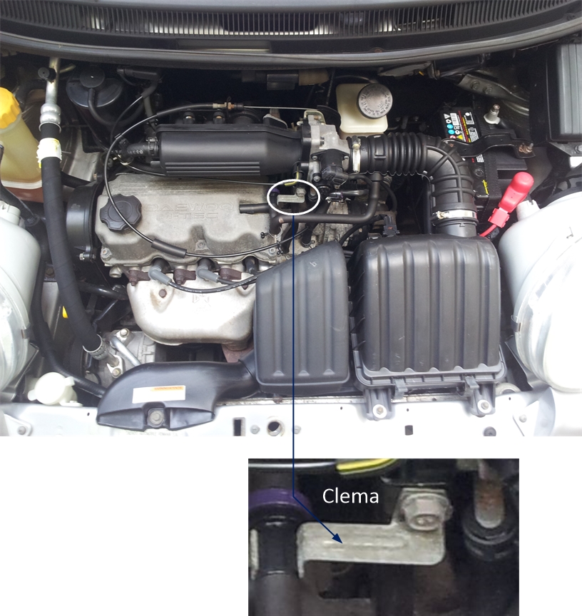

Salutare tuturor. Stie cineva cum se numeste clema din imagine? La mine lipseste cu desavirsire, nu ca nu ar merge si fara dar daca se gaseste as lua una sa o pun la locul ei....Multumesc!

Tine pe pozitie(fixa) supapa PCV si implicit furtunul ramificat dinspre radiator.
Nu lasa sa se incline in jos si chiar sa iasa (din cauza temp.) supapa PCV din furunele la care este conectata.
Am intalnit cazuri in care supapa era iesita cam jumatate dintr-o parte si din cealalta tocmai ca nu avea ce sa o sustina intr-o pozitie fixa.
Eu as recomanda totusi daca se poate sa se monteze acea sustinere din tabla. Dar in anumite cazuri,lipsa ei nu constituie o problema.
Depinde de consistenta furtunelor si cum se "muleaza" acestea pe supapa.
O zi buna.
Re: Clema
Multumesc! Am intrebat si la magazin si nu au avut niciodata asa ceva. Cred ca o sa improvizez una, sau mai simplu o sa folosesc doi "soricei" din plastic.
