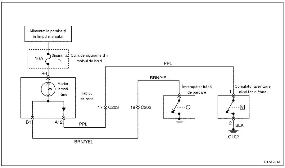

Cablul de la frana de mana ??? ..... nu vad logica, ce legatura are cablul de la frana de mana cu aprinderea martorului. Da jos plasticul care vine peste frana de mana si vezi daca este ceva in neregula, intrerupatorul sau izolatia firului ciupita . Ca si test , vezi ca firul care duce la frana de mana are un conector sub consola centrala , deconecteaza-l si vezi ce se intampla, daca nu se stinge inseamna ca face masa inainte de acel conector.
In imagine este schema electrica pentru martor.
